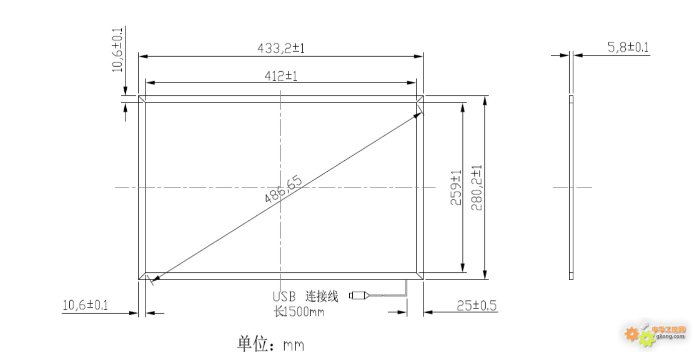

²úÆ·Ãû³Æ£º ´¥ÃþÒ»Ìå»úºìÍâÆÁ ³¬Õ­±ß¿òºìÍâÆÁ
ÐÍ ºÅ£º H-19W-2
   ³¬±¡ºìÍâÆÁ£¬³¬±¡´¥ÃþÆÁ£¬³¬±¡´¥¿ØÆÁ£¬³¬±¡ºìÍâ´¥ÃþÆÁ£¬Õ­±ßºìÍâÆÁ£¬Õ­±ßºìÍâ´¥ÃþÆÁ£¬Ò»Ìå»úºìÍâ´¥¿ØÆÁ£¬×ÔÖúÖÕ¶ËÉ豸ºìÍâÆÁ£¬ÅŶӻúºìÍâÆÁ£¬×ÔÖúµã²Í»úºìÍâÆÁ£¬×Ô¶¯ÊÛÆ±»úºìÍâÆÁ£¬ATM»úºìÍâÆÁ£¬¹ã¸æ»úºìÍâÆÁ£¬ÅŶӻúºìÍâÆÁ£¬KTVµã¸è»úºìÍâÆÁ
²úÆ·½éÉÜ£º
  1. ¶ÀÌØµÄ³¬Õ­¡¢³¬±¡ÍâÐÎÉè¼Æ£¬±ß¿ò¿í¶È10.6 mm£¬ºñ¶È5.8 mm£¬Æ¥Åä¸÷ÖÖ¿îʽ£¬¸÷ÖÖ¹æ¸ñÒ»Ìå»ú£»
  2. ÂÁºÏ½ð±íÃæÅç·ÛÑõ»¯Íâ¿Ç£¬ÕûÌåϸÄå ¡¢¼ò½à ¡¢´ó·½£»
  3. Ö§³Öµ¥µã ¡¢Á½µã ¡¢ÕæÁ½µãºÍ¶¨Öƶàµã´¥Ãþ£»
  4. ¾«×¼Ëã·¨´¦Àí£¬·Ö±æÂʸߣ¬É¨ÃèËٶȿ죬¶¨Î»¾«¶È¸ß£¬×¼È·ÎÞÆ¯ÒÆ£»
  5. ¿¹»·¾³¹â¸ÉÈÅÄÜÁ¦Ç¿£¬¿ÉÔÚ»·¾³¹âÖ±ÉäÏÂÕý³£¹¤×÷£»
  6. Å䱸¸Ö»¯²£Á§£¬·À±¬£¬·À³¾£¬·ÀË®£¬·À¾²µç¸ÉÈÅ£¬¿ÉÔÚ¶ñÁÓ»·¾³ÏÂʹÓã»
  7. ¾ßÓÐ×Ô¶¯¼ì²âºÍ×Ô¶¯ÐÞ¸´ÖÇÄܼ¼ÊõÖ§³Ö£»
  8. ²Ù×÷·½±ã£¬USBÁ¬½Ó£¬¼´²å¼´Óã»
  9. ͨÓÃÐÔÇ¿£¬Çý¶¯¼æÈÝWindows7/ 8/10¡¢Windows  XP¡¢Linux¡¢Vista¡¢AndroidµÈ¸÷ÖÖ²Ù×÷ϵͳ ¡£
²úÆ·ÌØÐÔÓë²ÎÊý
³ß´ç·¶Î§
15"¡¢17"¡¢19"N¡¢19"W¡¢21.5"¡¢32"¡¢42"~84"¿É¶©×ö
¼¼ÊõÔ­Àí
ºìÍâÏ߸ÐÓ¦
´¥ÃþµãÊý
µ¥µã¡¢Á½µã¡¢4µã¡¢6µã¡¢10µã¡¢16µã£¨¿É¶©×ö¶àµã£©
´¥Ãþ·½Ê½
ÊÖÖ¸£¨´÷ÊÖÌ×ÊÖÖ¸£©¡¢´¥Ãþ±Ê»òÆäËû²»Í¸¹âµÄ½éÖÊ
×îС´¥ÃþÎïÌå
5 mm
´¥Ãþ¾«¶È
±2 mm
´¥Ãþ¼¤»îÁ¦
ÎÞÐè´¥Ãþ¼¤»îÁ¦
ÀíÂÛ´¥Ãþ´ÎÊý
ÎÞÏÞ´Î
·Ö ±æ ÂÊ
4096×4096
͸ ¹â ÂÊ
AR²£Á§92%£¬¸Ö»¯²£Á§90%£¬×î¸ß¿É´ï100%£¨ÎÞ²£Á§£©
ÏìÓ¦ËÙ¶È
≤5 ms
Çý¶¯·½Ê½
ÃâÇý¶¯£¬¼´²å¼´ÓÃ
½Ó¿Ú·½Ê½
USB2.0
Ö§³Ö²Ù×÷ϵͳ
ɨÃèÆµÂÊ
200 Hz
¹©µç·½Ê½
USB
¹¤×÷µçѹ
DC 5V£¨DC 4.75V ~ DC 5.25V£©
¹¦      ºÄ
≤1 w
±ß¿ò²ÄÖÊ
ÂÁºÏ½ð±íÃæÅçɰÑõ»¯
±ß¿òÑÕÉ«
ºÚÉ«
