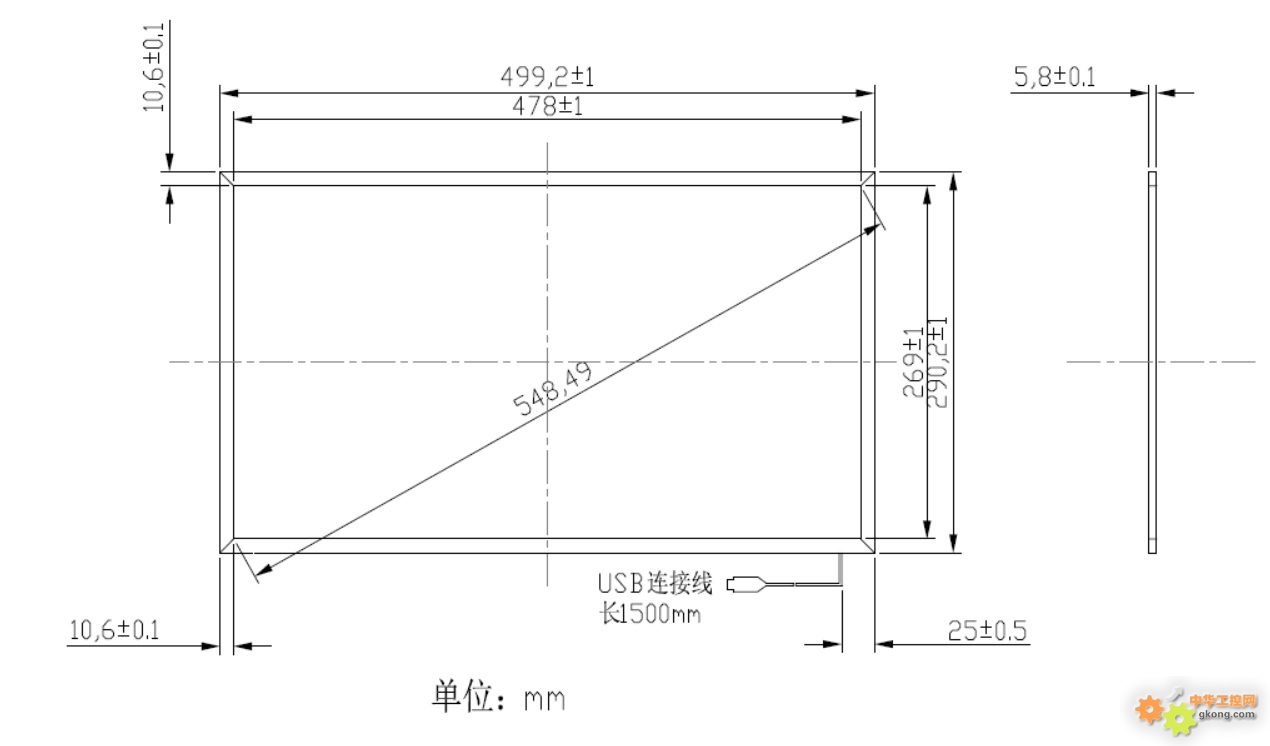

³ß´ç·¶Î§
15"¡¢17"¡¢19"N¡¢19"W¡¢21.5"¡¢32"¡¢42"~84"¿É¶©×ö
¼¼ÊõÔ­Àí
ºìÍâÏ߸ÐÓ¦
´¥ÃþµãÊý
µ¥µã¡¢Á½µã¡¢4µã¡¢6µã¡¢10µã¡¢16µã£¨¿É¶©×ö¶àµã£©
´¥Ãþ·½Ê½
ÊÖÖ¸£¨´÷ÊÖÌ×ÊÖÖ¸£©¡¢´¥Ãþ±Ê»òÆäËû²»Í¸¹âµÄ½éÖÊ
×îС´¥ÃþÎïÌå
5 mm
´¥Ãþ¾«¶È
±2 mm
´¥Ãþ¼¤»îÁ¦
ÎÞÐè´¥Ãþ¼¤»îÁ¦
ÀíÂÛ´¥Ãþ´ÎÊý
ÎÞÏÞ´Î
·Ö ±æ ÂÊ
4096×4096
͸ ¹â ÂÊ
AR²£Á§92%£¬¸Ö»¯²£Á§90%£¬×î¸ß¿É´ï100%£¨ÎÞ²£Á§£©
ÏìÓ¦ËÙ¶È
≤5 ms
Çý¶¯·½Ê½
ÃâÇý¶¯£¬¼´²å¼´ÓÃ
½Ó¿Ú·½Ê½
USB2.0
Ö§³Ö²Ù×÷ϵͳ
Windows7/ 8/10¡¢Windows  XP¡¢Linux¡¢Vista¡¢Android
ɨÃèÆµÂÊ
200 Hz
¹©µç·½Ê½
USB
¹¤×÷µçѹ
DC 5V£¨DC 4.75V ~ DC 5.25V£©
¹¦      ºÄ
≤1 w
±ß¿ò²ÄÖÊ
ÂÁºÏ½ð±íÃæÅçɰÑõ»¯
±ß¿òÑÕÉ«
ºÚÉ«
³¬Õ­³¬±¡±ß¿ò
ËÄÌõ±ß¿í¶È¾ùΪ10.6 mm¡¢ºñ¶ÈΪ 5.8 mm
²£      Á§
2.5mm¸Ö»¯²£Á§
¹¤×÷ζÈ
¹¤×÷ζȣº-10¡æ ~ 60¡æ
´æ´¢Î¶È
´æ´¢Î¶ȣº-20¡æ ~ 80¡æ
¹¤×÷ʪ¶È
¹¤×÷ʪ¶È£º10% ~ 85%RH,ÎÞÄý½áÎï
´æ´¢Êª¶È
´æ´¢Êª¶È£º10% ~ 90%RH,ÎÞÄý½áÎï
¿¹¹âÐÔÄÜ
È«½Ç¶È¿¹»·¾³¹âÕÕÉä
