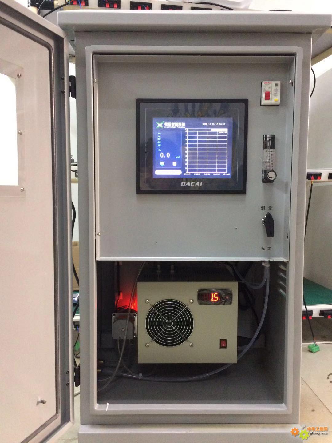

²úÆ·Ãû³Æ£º ¹Ì¶¨Ô´VOCÔÚÏß¼à²âÒÇ
ÐÍ ºÅ£º XS-9000L-VOC

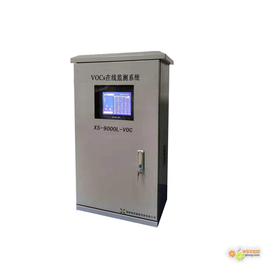

VOCÔÚÏß¼à²âÒÇ£¨VOC³¬±ê±¨¾¯×°Öã©
ÐͺţºXS-9000L-VOC
Ò»¡¢²úÆ·ÌØµã
  1. ²ÉÓùâÀë×Ó´«¸ÐÆ÷£¬ADC²ÉÓÃ24λ¸ß¾«¶ÈоƬ
  2. °Ë´ç¿í´ó´¥ÃþÆÁÏÔʾ
  3. ÄÚÖù̶¨Ê½ÆøÌå¼ì²âÒÇ
  4. ÄÚÖÃÁ÷Á¿¼Æ¡¢¹ýÂËÆ÷¡¢ÀäÄýÆ÷µÈ×é³ÉµÄ»ù´¡Ô¤´¦Àíϵͳ
  5. º£Á¿µÄ´æ´¢¿Õ¼ä£¬ÄÜ¿½³öÀúÊ·Êý¾Ý
  6. ¾ßÓÐ×Ô¶¯²âÊÔ¡¢×Լ졢¹ÊÕϱ¨¾¯¡¢ÆÁÄ»ÏÔʾ¡¢½á¹û²éѯµÈ¹¦ÄÜ
  7. modbusͨѶ¿ÉÁ¬½ÓÉÏλ»ú£¬¼æÈݳ£¹æ¿ØÖÆÊä³ö·½Ê½£º1·4~20mAµçÁ÷¡¢2·¼ÌµçÆ÷£¬Éù¹â±¨¾¯Êä³ö
  8. È«ÖÐÎIJÙ×÷½çÃæ£¨¿Éת»»³ÉÓ¢ÎĽçÃæ£©
  9. ·ÀÓê·À»Ò³¾Íâ¿ÇÉè¼Æ

ËÄ¡¢¼¼Êõ²ÎÊý
´«¸ÐÆ÷ÀàÐÍ   PID¹âÀë×Ó
ÆøÌåÖÖÀà    TVOC
²ÉÑù·½Ê½    ±ÃÎüʽ£¨ÅäÖóõ¼¶Ô¤´¦Àíϵͳ£©
ÆøÌåÁ¿³Ì    0-2¡¢0-20¡¢0-200¡¢0-2000¡¢0-10000ppm
¾« È· ¶È    ≤+-3%FS
·Ö ±æ ÂÊ    ¼û¼ì²â²ÎÊý±í
ÖØ ¸´ ÐÔ   ≤±2 % F S
ÁãµãÆ¯ÒÆ   ≤±2 % F S / 6 h
¿ç¶ÈÆ¯ÒÆ   ≤±5 % F S / 6 h
ÏìӦʱ¼ä   T90<2s
Êä³öÐźŠ  modbusÊý×ÖÐźÅ(Á¬½ÓÅ䱸ÎÒ˾µÄ¹¤¿ØÖ÷»ú»ò¸öÈ˵çÄÔ)£»
4 - 2 0 m A Ä£ÄâÐźÅ(Á¬½Ó¾ß±¸4 - 2 0 m A½Ó¿ÚµÄP L C¼°ÆäËüÉÏλ»ú)
GPRSÎÞÏß´«Êä
´¥µãÈÝÁ¿   30VDC/1A
ÎïÀí°´¼ü   Ò£¿ØÆ÷
¿ØÖÆÊä³ö    ¶þ¼¶±¨¾¯¼ÌµçÆ÷
ÏÔ Ê¾ ÆÁ    »úÏä 8´ç×é̬¹¤Òµ´®¿ÚÆÁ
ÄÚÖÃÒDZíLCDµãÕóÆÁ
³ß    ´ç    ÏäÌå 880*450*300£¨MM£©
