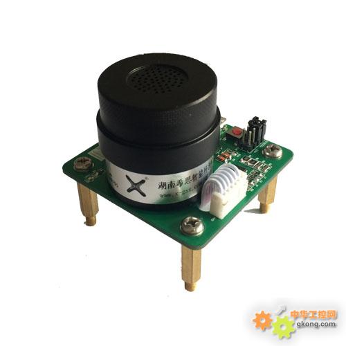

ÖÇÄÜÐͶþÑõ»¯Áò¼ì²âÄ£¿é
ÐͺţºXS-MKE
  • ÖÇÄÜÐͶþÑõ»¯Áò¼ì²âÄ£¿é¼ò½é
ϣ˼ÖÇÄܿƼ¼Ñз¢µÄÖÇÄÜÐͶþÑõ»¯Áò¼ì²âÄ£¿é²ÉÓýø¿Ú´«¸ÐÆ÷£¬±£ÕÏÁËÄ£¿éµÄÏìÓ¦ËÙ¶È¡¢¸ß¾«¶È¡¢Öظ´ÐÔºÍÐÔÏßÎó²îС¡£Í¬Ê±Ï£Ë¼ÖÇÄܿƼ¼¾ßÓÐÓÅÁ¼µÄ½â¾ö·½°¸£¬²ÉÓÃÁ˸߾«¶ÈµÍÎÂÆ¯µÄµç·£¬±£ÕÏÁËÄ£¿éµÄÈ·¶¨ÐÔÄÜ¡£Í¬Ê±Ä£¿é²ÉÓÃÁËÏȽøµÄ¶àµã±ê¶¨µÄ¼¼Êõ£¬±£ÕÏÁËÄ£¿é²âÁ¿µÄ¾«¶ÈºÍÏßÐÔ¡£Ä£¿é¾ßÓжàÖÖ²âÁ¿°²×°Ä£¿é£¬¿ÉÒÔÊÊÓ¦¿Í»§¸÷ÖÖÏÖ³¡µÄÐèÒª¡£
  • ÖÇÄÜÐͶþÑõ»¯Áò¼ì²âÄ£¿éÌØµã
• ¿ÉÒÔ²âÁ¿µÍÁ¿¶ÈºÍ¸ßŨ¶ÈÆøÌ壻
• Ä£¿é¾«¶È¸ß¡¢ÐÔÏߺá¢ÎÂÆ¯Ð¡£»
• Ä£¿é°²×°ÏÖ³¡¿ÉÒÔÌṩ£ºÀ©É¢Ê½¡¢±ÃÎüʽ
• ¿ÉÒÔÊÊÓ¦¿Í»§Ö±½ÓÓ¦ÓûòµÚ¶þ´Î¿ª·¢Ê¹Óã»
• ¿ÉÒÔÊÊÓ¦ËùÓеIJ»´øÆ«ÖõçѹµÄµç»¯Ñ§ÆøÌå´«¸ÐÆ÷¡£

´«¸ÐÆ÷²ÎÊý
¼ì²âÆøÌ壺      ¶þÑõ»¯Áò   SO2
¼ì²âÔ­Àí£º      µç»¯Ñ§Ô­Àí
²âÁ¿·¶Î§£º      0-1ppm¡¢0-20ppm¡¢0-100ppm¡¢0-1000ppm¡¢0-2000ppm
·Ö±æÂÊ  £º      1ppb¡¢0.01ppm¡¢0.1ppm¡¢1ppm
ÏìӦʱ¼ä£º      Ð¡ÓÚ30Ãë
»Ö¸´Ê±¼ä£º      Ð¡ÓÚ30Ãë
¹¤×÷ζȣº      -20¡æ-50¡æ
¹¤×÷ʪ¶È£º      0-90%RH(ÎÞ½á¶)
ÊÙÃü:           2~3Äê
Ä£¿é²ÎÊý
¼ì²â¾«¶È£º     ≤±3%FS£¨Êµ¼ÊŨ¶È£¬¸ü¸ß¾«¶ÈÊÓ¾ßÌå´«¸ÐÆ÷¶ø¶¨£©
ÖØ¸´ÐÔ£º       ≤±2%
ÏßÐÔÎó²î£º     ≤±2%
ÁãµãÆ¯ÒÆ£º     ≤±2%£¨F.S/Ä꣩
¹¤×÷µçѹ£º     12VDC
¹¤×÷µçÁ÷£º     20mA~30mA
ÊÙÃü£º         5ÄêÒÔÉÏ
Êä³ö·½Ê½£º     Êý×ÖÊä³öTTL(²¨ÌØÂÊ9600) »òRS485£¨modbus£©
²ÉÑù·½Ê½£º     À©É¢Ê½¡¢¹ÜµÀʽ
