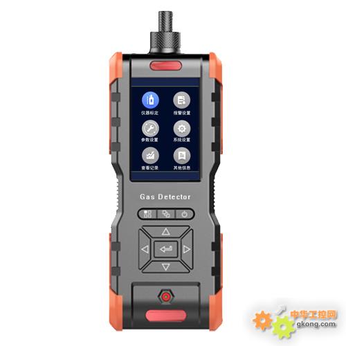

²úÆ·Ãû³Æ£º ±ãЯʽ¼×Íé¼ì²âÒÇ
ÐÍ ºÅ£º XS-2000-CH4
ÈçºÎÂòµ½Ò»¿îÊʺÏ×Ô¼ºµÄ¼×Íé¼ì²âÒÇ£¬Ê×ÏÈÒªÁ˽âÄãÓü×Íé¼ì²âÒÇÄܵ½µ½Ê²Ã´Ä¿µÄ¡£Õâ¿îÊÖ³Öʽ¼×Íé¼ì²âÒÇÊǺìÍâÔ­ÀíµÄ´«¸ÐÆ÷£¬Äܼì²âµ½¼×ÍéµÄ¾ßÌåŨ¶È£¬¾«¶È¸ß£¬²»ÊÇ´ß»¯È¼ÉÕÔ­ÀíµÄ¼×Íé¿ÉÈ¼ÆøÌå¼ì²âÒÇ£¬Ö»Äܲâ´ó¸ÅÖµºÍ±¬Õ¨ÏÂÏÞ£¬¾«¶ÈµÍ¡£
±ãЯʽ¼×Íé¼ì²âÒÇ
ÐͺţºXS-2000-CH4
Ò»¡¢²úÆ·ÌØµã
¿ìËÙ¾«È·
²ÉÓÃÊÀ½çÏȽø´«¸ÐÆ÷£¬¾«¶È¸ß
ÒÇÆ÷ÄÚº¬¹ýÂË×°Ö㬸ßЧ¹ýÂËÓÍ¡¢Ë®¡¢·Û³¾µÈÔÓÖÊ£¬
¼´Ê¹ÔÚ×îÑÏ¿ÁµÄ¹¤Òµ»·¾³ÖУ¬¼ì²â½á¹ûÒÀÈ»¿ÉÒÔÐÅÀµ
ÈËÐÔ»¯Éè¼Æ£¬Óû§ÒײÙ×÷
3.5´ç¸ßÇå²ÊÆÁ£¬¿ª»ú¼´¿É¼ì²â
´¿Ó²¼þÒ»¼ü¿ª¹Ø»ú, ¼õСµçÁ¿ÏûºÄ

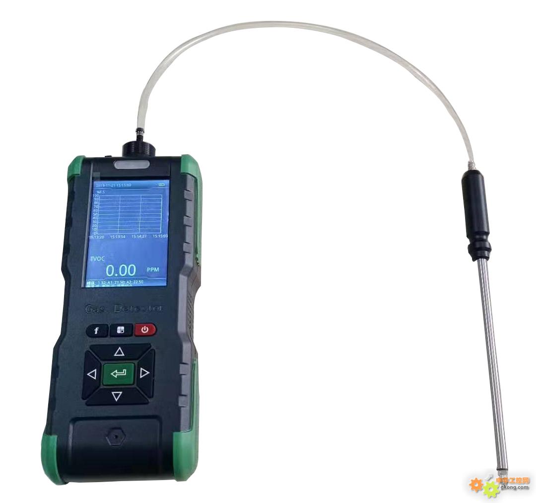

Ñ¡Å䳤ÊÖ±úÎüÆøÌ½¹Ü
Ñ¡Åä¿æ°ü·½±ãËæÉíЯ´ø
“Åܳµ”ÔìÐÍ,ÃÀ¹Û´ó·½
¹¦ÄÜÈ«Ãæ
ͬʱÏÔʾʵÏÖÊý¾ÝºÍŨ¶ÈÇúÏß
ÅäÖøߵÍËٿɵ÷µÄÆø±Ã
×î¶à¿ÉʵÏÖ4ÖÖÆøÌåͬʱ¼ì²â
¿ÉÑ¡ÅäÍâÖÃÀ¶ÑÀ´òÓ¡»ú£¬¼ì²âÊý¾ÝʵÏÖÒÆ¶¯´òÓ¡
¿ÉÑ¡ÅäÀ¶ÑÀ¡¢ZIGBEEµÈ¶àÖÖÎÞÏßͨѶ·½Ê½
Ö§³Ö¶àÖÖÆøÌåÏÔʾµ¥Î»ÈÎÒâÇл»£¬Å¨¶ÈÖµÓÉϵͳ×Ô¶¯»»Ëã
ÖÐÓ¢ÎÄ×ÔÓÉÇл»ÏÔʾ
´óÈÝÁ¿¿ìËÙ´æ´¢¹¦ÄÜ£¬´æ´¢¿Õ¼ä¿ÉÒÔ¶¨ÖÆ
Micro-USB½Ó¿Ú³äµçÆ÷,·½±ãËæÊ±³äµç
°²×¿ÊÖ»úͨÓÃÊý¾ÝÏß,·½±ãÁ¬½ÓµçÄÔ¶ÁÈ¡ÀúÊ·Êý¾Ý
¿ÉÒÔÔÚ¸ßΡ¢¸ßʪ¡¢¸ß·Û³¾»·¾³ÆøÌå¼ì²â£¨ÐèÅä²ÉÑù̽ǹ£©
¶þ¡¢¼¼Êõ²ÎÊý
Ö÷»ú³ß´ç
£¨H x W x D£©231*86*52mm
Ö÷»úÖØÁ¿
Ô¼500¿Ë
²âÁ¿ÆøÌå
¼×Í飨CH4£©
´«¸ÐÆ÷¹¤×÷Ô­Àí
ºìÍâÔ­Àí£¨NDIR£©£»
ÆøÌå²âÁ¿·¶Î§
0-5%/10%/20%/50%/100%VOL»òÆäËüÁ¿³Ì
·Ö±æÂÊ
0.1%vol
ʾֵÎó²î
≤±3%F.S
±ÃÁ÷Á¿
±ÃÁ÷Á¿¿Éµ÷£¬Á÷Á¿·¶Î§£º0¡«500 cc/Min»ò0¡«500mL/min
ÏÔʾÆÁ
3.5´ç²ÊÉ«ÏÔʾÆÁ£¨´¥Ãþ¿ÉÑ¡£©£¬·Ö±æÂÊ480*320
ÏÔʾÄÚÈÝ
ÆøÌå·Ö×Óʽ£¬²âÁ¿Öµ¡¢¼ÆÁ¿µ¥Î»¡¢Å¨¶ÈʵʱÇúÏß¡¢µç³ØµçÁ¿¡¢Ê±¼ä¡¢±¨¾¯ÐÅÏ¢£¬¹ÊÕÏÐÅÏ¢
±¨ ¾¯
·äÃùÆ÷¡¢ºìÉ«±¨¾¯Ö¸Ê¾µÆ¡¢LCDÉϵı¨¾¯×´Ì¬Ìáʾ¡¢µç³ØµÍµçÁ¿±¨¾¯µÈ
Êý¾Ý¼Ç¼
¶ÀÁ¢µÄSD´æ´¢¿¨£¨¿ÉÑ¡£©£º±êÅä2G£¬Ñ¡Åä6G¡¢8G¡¢16G¡¢32GµÈ
²âÁ¿Êý¾Ý×Ô¶¯¼Ç¼¹¦ÄÜ£¬¿É×Ô¶¨Òå¼Ç¼ʱ¼ä¼ä¸ô
ͨѶ¼°Êý¾ÝÏÂÔØ
£¨¿ÉÑ¡£©
¿ÉÖ±½Óͨ¹ýUSBÁ¬½ÓµçÄÔ£¬¿ìËÙÏÂÔØ´æ´¢Êý¾ÝµÄTXTÎĵµ£»
ÅäÉÏλ»úÈí¼þÏÂÔØ¡¢´æ´¢¡¢·ÖÎö¡¢´òÓ¡Êý¾Ý
´òÓ¡¹¦ÄÜ£¨¿ÉÑ¡£©
Á¬½ÓÍâÖÃÀ¶ÑÀ´òÓ¡»ú
´òÓ¡ÄÚÈÝ£¨¿ÉÑ¡£©
ʵʱŨ¶ÈÊý¾Ý, Ũ¶ÈÇúÏß
³äµçÆ÷
ͨÓÃMicro-USB³äµç½Ó¿Ú£¬5V/2A±ê×¼³äµçÆ÷
µç³Ø
3000~6000 mAh¿É³äï®µç³Ø
ÎÞÏßÍøÂç
À¶ÑÀ´«Êä¡¢RFÉ䯵¡¢ZigBee
ÍøÂçÆµÂÊ
2.4G¸ßƵ
ÎÞÏß´«Êä¾àÀë
À¶ÑÀСÓÚ10m£¬ZigBeeÊÒÍâµ¥µãСÓÚ500m
Óï  ÑÔ
ÖС¢Ó¢ÎÄË«ÓïÇл»
ʪ  ¶È
0¡«95%RH£¨ÎÞÀäÄý), Èôʪ¶È¹ý¸ß¿ÉÑ¡Åä¹ýÂË×°Öà
ÎÂ  ¶È
-20¡æ~ +50¡æ £¨Ñ¡ÅäÑÌÆø²ÉÑù̽ǹ£¬×î¸ß¿É¼ì²â1200¡æµÄÑÌÆøÅ¨¶È£©
·À±¬ÈÏÖ¤
Ex ic IIC T3 Gc
·À»¤µÈ¼¶
