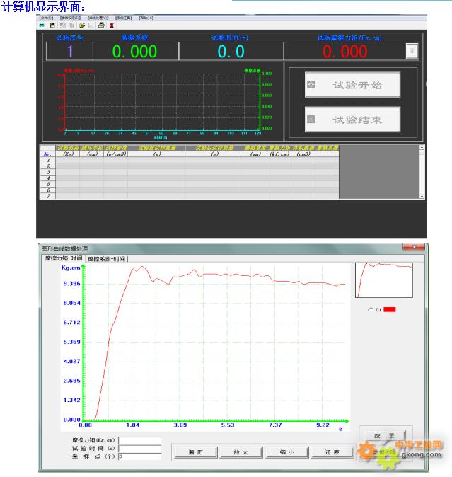

M-200AÐÍ»¬¶¯Ä¦²ÁÄ¥ËðÊÔÑé»ú£¨´¥ÃþÆÁ²Ù×÷+*¼ÆËã»úÏÔʾ£©
Ò»¡¢¸ÅÊö£º
M-200A¶Ô±ÈÀÏ¿î²úÆ·M-200Ôö¼ÓÁË´¥ÃþÆÁ¿ØÖƹ¦ÄÜ£¬¿ÉʵÏÖ¼ÆËã»ú»ò´¥ÃþÆÁË«ÖØ¿ØÖÆ¡£²ÉÓÃÁ˽ø¿ÚËÉÏÂËÅ·þµç»úÇý¶¯£¬×ª¶¯¸üÎȶ¨£¬²âÊÔ¸ü׼ȷ¡£²¢ÇÒ¶ÔÕû»ú½øÐÐÁËÓÅ»¯¸üС£´ËÊÔÑé»ú·ûºÏ±ê×¼£ºGB/T3960-2016 ËÜÁÏ»¬¶¯Ä¦²ÁÄ¥ËðÊÔÑé·½·¨£»ÊÊÓÃÓÚËÜÁÏÖÆÆ·¼°Ïð½ºÖÆÆ·»òÆäËû¸´ºÏ²ÄÁϵϬ¶¯Ä¦²Á£¬Ä¥ËðÐÔÄܲâÊÔ£¬Ò²¿É¶ÔÊÔÑéÖÐÊÔÑùµÄÄ¥²ÁÁ¦¡¢Ä¥²ÁϵÊýºÍÄ¥ËðÁ¿½øÐвⶨ¡£±¾ÒÇÆ÷ÓÉÊÔÑéÖ÷»ú¼°ÖÇÄÜ¿ØÖÆÏµÍ³Á½´ó²¿·Ö¹¹³É£¬Í¨¹ý¿ØÖÆÏµÍ³½øÐвÙ×÷ÊÔÑ飬ÔÚÊÔÑé¹ý³ÌÖÐͬʱ¿ÉÒÔÏÔʾÊýÖµ¡¢Å¤¾Ø¡¢Ê±¼ä£¬ÏÔʾµ±Ç°ÊÔÑéÊýÖµ£¬¿ÉÒÔ´òÓ¡³ö±ê×¼ÒªÇóµÄÊÔÑ鱨¸æ¡£
