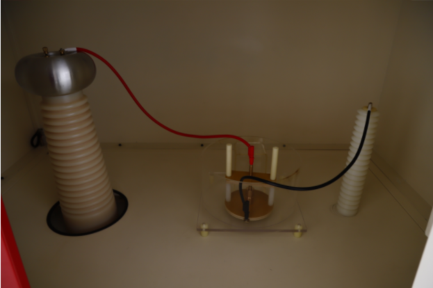

ÔÚÌØ¶¨µÄÌõ¼þϽøÐУ¬±ê×¼GB/T1408.1-2016£»IEC60243-1£º2013£»GB/T1408.2-2016£»IEC60243-2£º2013£»ASTM D149£»GB/T1695-2005£»¹æ¶¨Á˹ÌÌåµç¹¤²ÄÁÏÆµ»÷´©µçѹ£¬»÷´©³¡Ç¿£¬Ä͵çѹµÄʵÑé·½·¨¡£¶ÔÊÔÑùµÄ³ß´ç£¬µç¼«µÄÐÎ×´£¬¼Óѹ·½Ê½µÈ¶¼×öÁ˹涨¡£

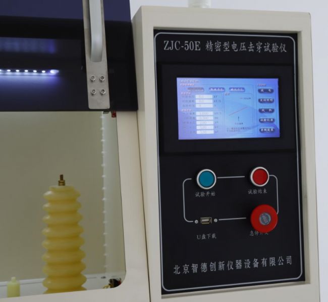

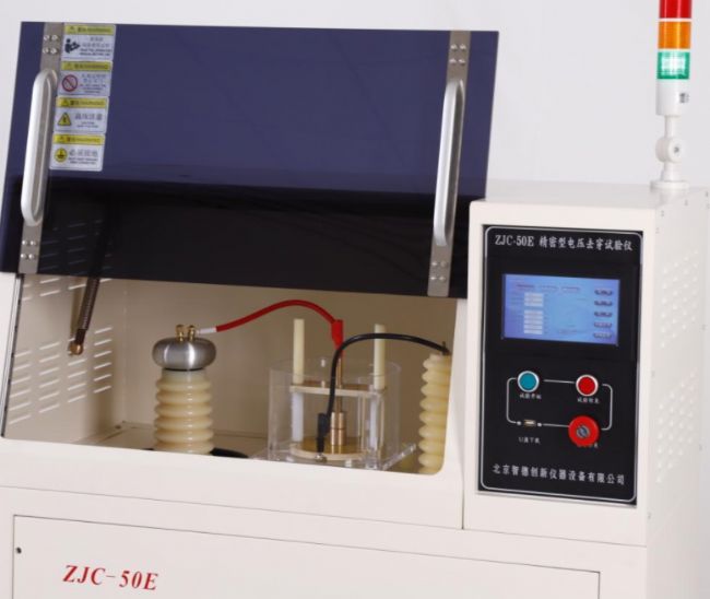

Áù¡¢²ÎÊý½éÉÜ£º
1¡¢²âÊÔ²ÄÁÏ£º¾øÔµ²ÄÁÏÀࣻ
2¡¢·ûºÏ±ê×¼£ºGB/T1408.1-2016£»IEC60243-1£º2013£»GB/T1408.2-2016£»IEC60243-2£º2013£»ASTM D149£»GB/T1695-2005£»
3¡¢¿ÉÑ¡Å䣺¸ßÎÂ¿ÕÆøÖвâÊÔ£»¸ßÎÂÓÍÖвâÊÔ£»
4¡¢ÊäÈëµçѹ£ºAC220V 50Hz
5¡¢Êä³öµçѹ£ºAC£º0¡«150kV£» DC£º0¡«150kV
6¡¢Êä³ö¹¦ÂÊ£º15kVA
7¡¢²âÁ¿·¶Î§£ºAC15¡«150kV£» DC15¡«150kV
8¡¢²âÁ¿Îó²î£º ≤2£¥
9¡¢ÉýѹËÙÂÊ£º 0.5kV/s¡«10kV/s
10¡¢ÄÍѹʱ¼ä£º0¡«8H
11¡¢Â©µçÁ÷£º 1¡«30 mA¿ÉÓɼÆËã»úÈí¼þ×ÔÓɽøÐÐÉ趨
12¡¢µçÔ´ £º½»Á÷220V±10%µÄµ¥ÏཻÁ÷µçѹºÍ50Hz±1%µÄƵÂÊ
13¡¢ÊÔÑé»·¾³Î¶ȣº15 ¡« 30¡æ£¬Ïà¶Ôʪ¶È£º0¡«85%Äܹ»Îȶ¨ÔËÐС£
14¡¢ÍâÐγߴ糤׿í׸ߣº1980mm×1220 mm×1750mm£¨²Î¿¼£©
15¡¢É豸×ÔÖØ£º1500Kg£¨²Î¿¼£©
16¡¢½ÓµØÒªÇóÒÇÆ÷ÐèÒªµ¥¶À½ÓµØ£¬½ÓµØ¸½ºÏ¹ú¼Ò±ê×¼ÒªÇ󣬽ðÊô°ôÉîÂñµØÏÂÖÁÉÙÒª1.5Ã×ÒÔÏÂ
17¡¢ÐͺţºZJC-150E
