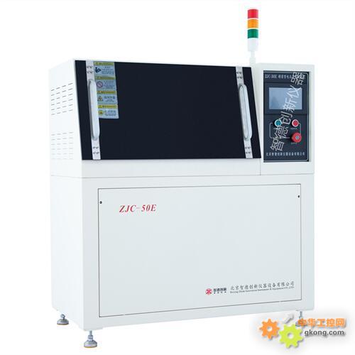

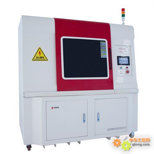

²úÆ·Ãû³Æ£º µçѹ»÷´©ÊÔÑéÒÇ
ÐÍ ºÅ£º ZJC-100E
µçѹ»÷´©ÊÔÑéÒDzÎÊýÒ»ÀÀ£º
ÏîÄ¿/ÐͺÅ: ZJC-50E ZJC-100E ZJC-150E
ÊäÈëµçѹ 220V   50HZ
µçѹ²âÁ¿·¶Î§ ½»/Ö±Á÷0-50KV ½»/Ö±Á÷0-100KV ½»/Ö±Á÷0-150KV
µçÆ÷ÈÝÁ¿£¨¹¦ÂÊ£© 3KVA 10KVA 15KVA
¹ýÁ÷±£»¤ 1-30mA¿Éµ÷
ÉýѹËÙÂÊ 0.1KV/S-3KV/S(ÎÞµµÁ¬Ðø¿Éµ÷) 0.5KV/S-5KV/S
¿ÉÊÔÑ鷽ʽ ½»/Ö±Á÷ÊÔÑ飺1¡¢ÂýËÙÉýѹ  2¡¢Á¬ÐøÉýѹ  3¡¢½×ÌÝÉýѹ  4¡¢Ë²Ê±Éýѹ
µçѹ²âÁ¿Îó²î 1%≤£¬£¨10%¡«100%£©
ÄÍѹʱ¼ä 0¡«12H¿Éµ÷£¨¿ÕÔØ£©
ÒÇÆ÷³ß´ç£¨³¤¿í¸ß£© 1000*700*1400mm 1720*1300*1800mm 2200*1700*2200mm
Ö÷»úÖØÔ¼ 300kg 600KG 800kg
Óë¼ÆËã»úͨѶ ÎÞÏßÀ¶ÑÀÁ¬½Ó£»0-20Ã×£»
½ÓµØÒªÇó ÒÇÆ÷±ØÐë½ÓµØ£¬½ÓµØµç×èСÓÚ4Ω£¬½ÓµØ°ôÉî¶È1.5-2Ãס£
·ûºÏ±ê×¼ GB/T1408.1-2016£»IEC60243-1£º2013£»GB/T1408.2-2016£»IEC60243-2£º2013£»ASTM D149£»GB/T1695-2005£»
¿ÉÑ¡Åä ¸ßÎÂ¿ÕÆøÖвâÊÔ£»¸ßÎÂÓÍÖвâÊÔ£»
²âÊÔ²ÄÁÏ ¾øÔµ²ÄÁÏ
