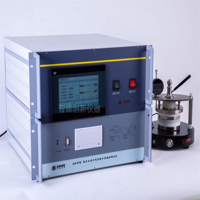

²úÆ·Ãû³Æ£º ½éµç³£Êý²â¶¨ÒÇ
ÐÍ ºÅ£º ZJD-87
Ò»¡¢ÒÇÆ÷¸ÅÊö
ZJD-87ÐÍ×Ô¶¯½éµç³£Êý²â¶¨ÒǵçÇÅÍ»ÆÆÁË´«Í³µÄµçÇŲâÁ¿·½Ê½£¬²ÉÓÃ±äÆµµçÔ´¼¼Êõ£¬ÀûÓõ¥Æ¬»ú¡¢ºÍÏÖ´ú»¯µç×Ó¼¼Êõ½øÐÐ×Ô¶¯ÆµÂʱ任¡¢Ä£/Êýת»»ºÍÊý¾ÝÔËË㣻´ïµ½¿¹¸ÉÈÅÄÜÁ¦Ç¿¡¢²âÊÔËٶȿ졢¾«¶È¸ß¡¢È«×Ô¶¯Êý×Ö»¯¡¢²Ù×÷¼ò±ã£»µçÔ´²ÉÓôó¹¦ÂÊ¿ª¹ØµçÔ´£¬Êä³ö45HzºÍ55Hz´¿ÕýÏÒ²¨£¬×Ô¶¯¼Óѹ£¬¿ÉÌṩ×î¸ß10ǧ·üµÄµçѹ¡£ËùÓнӲå¼þ¾ùΪÆÁ±Î½Ó²å¿Ú£¬ÓÐЧµÄÌá¸ßÁËÒÇÆ÷µÄ²âÁ¿¾«¶È£¬ÊÇרΪʵÑéÊÒ²âÊÔÑÐÖÆµÄÐÂÐͽéËð²âÊÔÒÇ£¬×îΪ¹ã·ºµÄÓ¦Óõ½¾øÔµ²ÄÁϵĽéÖÊËðºÄºÍ½éµç³£ÊýµÄ²âÊÔ¡£ÔÚÍâ½ÓµçÁ÷»¥¸ÐÆ÷£¨Á¿³ÌÀ©Õ¹Æ÷£©1000/1=1000±¶µÄÇé¿öÏ£¬¿ÉÒÔ²âÊÔ´óµçÁ÷¸ßѹµçÆ÷µÄ½éËðÖµ¡£
¶þ¡¢°²È«´ëÊ©
1¡¢Ê¹Óñ¾ÒÇÆ÷ǰһ¶¨ÒªÈÏÕæÔĶÁ±¾Êֲᡣ
2¡¢ÒÇÆ÷µÄ²Ù×÷ÕßÓ¦¾ß±¸Ò»°ãµçÆøÉ豸»òÒÇÆ÷µÄʹÓó£Ê¶¡£
3¡¢±¾ÒÇÆ÷»§ÄÚÍâ¾ù¿ÉʹÓ㬵«Ó¦±Ü¿ªÓêÁÜ¡¢¸¯Ê´ÆøÌå¡¢³¾°£¹ýŨ¡¢¸ßΡ¢Ñô¹âÖ±ÉäµÈ³¡ËùʹÓá£
4¡¢ÒDZíÓ¦±ÜÃâ¾çÁÒÕñ¶¯¡£
5¡¢¶ÔÒÇÆ÷µÄάÐÞ¡¢»¤ÀíºÍµ÷ÕûÓ¦ÓÉרҵÈËÔ±½øÐС£
6¡¢ÔÚÈκνÓÏß֮ǰ±ØÐëÓýӵصçÀ°ÑÒÇÆ÷½ÓµØ¶Ë×ÓÓë´óµØ¿É¿¿Á¬½ÓÆðÀ´¡£
7¡¢ÓÉÓÚ²âÊÔÉ豸²úÉú¸ßµçѹ£¬ËùÒÔ²âÊÔÈËÔ±±ØÐëÍêÈ«Ñϸñ×ñÊØ°²È«²Ù×÷¹æ³Ì£¬·ÀÖ¹ËûÈ˽Ӵ¥¸ßѹ²¿¼þºÍµç·¡£Ö±½Ó´ÓʲâÊÔµÄÈËÔ±±ØÐëÍêÈ«Á˽â¸ßѹ²âÊÔÏß·£¬¼°ÒÇÆ÷²Ù×÷Òªµã¡£·Ç´ÓʲâÊÔÈËÔ±±ØÐëÔ¶Àë¸ßѹ²âÊÔÇø£¬²âÊÔÇø±ØÐëÓÃÕ¤À¸»òÉþË÷¡¢¾¯ÊÓÅÆµÈÇå³þ±íʾ³öÀ´¡£
8¡¢ÒÇÆ÷µÄµ÷ÕûάÐÞºÍά»¤£¬±ØÐëÔÚ²»¼ÓµçÇé¿öϽøÐУ¬Èç¹û±ØÐë¼Óµç£¬Ôò²Ù×÷Õß±ØÐë·Ç³£ÊìϤ±¾ÒÇÆ÷¸ßѹΣÏÕ²¿¼þ¡£
9¡¢±£ÏÕ¹ÜËð»µÊ±£¬±ØÐëÈ·±£¸ü»»Í¬ÑùµÄ±£ÏÕ£¬½ûÖ¹¸ü»»²»Í¬Ðͺű£ÏÕ»ò½«±£ÏÕÖ±½Ó¶Ì·ʹÓá£
10¡¢ÒÇÆ÷³öÏÖ¹ÊÕÏʱ£¬¹Ø±ÕµçÔ´¿ª¹Ø£¬µÈ´ýÒ»·ÖÖÓÖ®ºóÔÙ¼ì²é¡£
Èý¡¢ÐÔÄÜÌØµã
1¡¢ÒÇÆ÷²ÉÓøµÁ¢Ò¶±ä»»Êý×ÖÂ˲¨¼¼Êõ£¬²âÁ¿µçÈÝ¡¢½éÖÊËðºÄ¼°ÆäËü²ÎÊý¡£²âÊÔ½á¹û¾«¶È¸ß£¬±ãÓÚʵÏÖ×Ô¶¯»¯²âÁ¿¡£
2¡¢ÒÇÆ÷²ÉÓÃÁË±äÆµ¼¼ÊõÀ´Ïû³ýÏÖ³¡50Hz¹¤Æµ¸ÉÈÅ£¬¼´Ê¹ÔÚÇ¿µç´Å¸ÉÈŵĻ·¾³ÏÂÒ²ÄܲâµÃ¿É¿¿µÄÊý¾Ý¡£
3¡¢Ê¹ÓÃÈ«´¥Ãþ³¬´óÒº¾§ÏÔʾÆ÷£¬²Ù×÷¼òµ¥¡£È«´¥ÃþÒº¾§ÏÔʾÆÁ£¬³¬´óȫͼÐβÙ×÷½çÃæ£¬Ã¿¹ý³Ì¶¼·Ç³£ÇåÎúÃ÷ÁË£¬²Ù×÷ÈËÔ±²»ÐèÒª¶îÍâµÄרҵÅàѵ¾ÍÄÜʹÓá£ÇáÇá´¥Ãþ¾ÍÄÜÍê³ÉÕû¸ö¹ý³ÌµÄ²âÁ¿¡£
4¡¢´æ´¢Êý¾Ý£ºÄÚ²¿Å䱸ÓÐÈÕÀúоƬºÍ´óÈÝÁ¿´æ´¢Æ÷£¬Äܽ«¼ì²â½á¹ûËæÊ±±£´æ£¬ËæÊ±¿ÉÒԲ鿴ÀúÊ·¼Ç¼£¬²¢¿ÉÒÔ´òÓ¡Êä³ö¡£µ±Ç°Ê±¼äºÍ´æ´¢Ê±¼ä¶¼ÄÜËæÊ±ÏÔʾºÍ´òÓ¡¡£
5¡¢¿ÆÑ§ÏȽøµÄÊý¾Ý¹ÜÀí£ºÒÇÆ÷Êý¾Ý¿ÉÒÔͨ¹ýUÅ̵¼³ö£¬¿ÉÔÚÈÎÒâһ̨PC»úÉÏͨ¹ýרÓÃÈí¼þ£¬²é¿´ºÍ¹ÜÀíÊý¾Ý¡£
6¡¢ÒÇÆ÷²Ù×÷¼ò±ã£¬²âÁ¿¹ý³ÌÓÉ΢´¦ÀíÆ÷¿ØÖÆ£¬Ö»ÒªÑ¡ÔñºÃºÏÊʵIJâÁ¿·½Ê½£¬Êý¾ÝµÄ²âÁ¿¾Í¿ÉÔÚ΢´¦ÀíÆ÷¿ØÖÆÏÂ×Ô¶¯Íê³É¡£
7¡¢Ò»Ì廯»úÐÍ£¬ÄÚ¸½±ê×¼µçÈݺ͸ßѹµçÔ´£¬±ãÓÚÏÖ³¡²âÊÔ£¬¼õÉÙÏÖ³¡½ÓÏß¡£
8¡¢ÒÇÆ÷²âÁ¿×¼È·¶È¸ß£¬¿ÉÂú×ãÓͽéËð²âÁ¿ÒªÇó£¬Òò´ËÖ»ÐèÅ䱸±ê×¼Óͱ­£¬ºÍרÓòâÊÔÏß¼´¿ÉʵÏÖÓͽéËð²âÁ¿¡£Ò²¿ÉÅ䱸רÓõ缫À´²âÊÔ¹ÌÌå¾øÔµ²ÄÁϵĽéËðÖµºÍ½éµç³£Êý¡£
9¡¢Äܹ»Ê¶±ðÍâ½Ó¸ßѹµçԴƵÂÊ40Hz~70Hz£¬ÔÊÐíÓù¤ÆµµçÔ´»ò´®Á¬Ð³ÕñµçÔ´×ö´óÈÝÁ¿¸ßµçѹ½éËðÊÔÑé¡£
10¡¢×Ô´øÈÈÃô´òÓ¡»ú¿É´òÓ¡Êä³ö£¬´øÈÕÀúʱÖÓ,·½±ãÓû§³ö²âÊÔ±¨¸æ, ´øÓÐUÅÌÊä³ö¡£
11¡¢½ÓµØ±£»¤¹¦ÄÜ£¬µ±ÒÇÆ÷²»½ÓµØÏß»ò½ÓµØ²»Á¼Ê±£¬ÒÇÆ÷²»½øÈëÕý³£³ÌÐò£¬²»Êä³ö¸ßѹ¡£¹ýÁ÷±£»¤¹¦ÄÜ£¬ÔÚÊÔÆ·¶Ì·»ò»÷´©Ê±ÒÇÆ÷²»ÊÜË𻵡£
ËÄ¡¢¼¼ÊõÖ¸±ê
׼ȷ¶È£º Cx: ±£¨¶ÁÊý×0.5%+0.5pF£©
tgδ: ±£¨¶ÁÊý×0.5%+0.00005£©
µçÈÝÁ¿·¶Î§£º ÄÚÊ©¸ßѹ£º 3pF¡«60000pF/10kV  60pF¡«1μF/0.5kV
ÍâÊ©¸ßѹ£º 3pF¡«1.5μF/10kV 60pF¡«30μF/0.5kV
·Ö±æÂÊ£º ×î¸ß0.001pF£¬4λÓÐЧÊý×Ö
ÔÚ²âÊÔ¾øÔµ²ÄÁÏʱ¿ÉÒÔÖ±½ÓÏÔʾÏà¶Ô½éµç³£Êýε
tgδ·¶Î§£º ²»ÏÞ£¬·Ö±æÂÊ0.000001£¬µçÈÝ¡¢µç¸Ð¡¢µç×èÈýÖÖÊÔÆ·×Ô¶¯Ê¶±ð¡£
ÊÔÑéµçÁ÷·¶Î§£º5μA¡«5A
ÄÚÊ©¸ßѹ£º É趨µçѹ·¶Î§£º0.5¡«10kV
×î´óÊä³öµçÁ÷£º200mA
Éý½µÑ¹·½Ê½£ºµçÑ¹ËæÒâÉèÖᣱÈÈç5123V¡£
ÊÔÑ鯵ÂÊ£º 40-70Hzµ¥ÆµËæÒâÉèÖᣱÈÈç48.7Hz.
50±0.1Hzµ½50±10Hz×Ô¶¯Ë«±äÆµËæÒâÉèÖá£
60±0.1Hzµ½60±10Hz×Ô¶¯Ë«±äÆµËæÒâÉèÖá£
ƵÂʾ«¶È£º ±0.01Hz
ÍâÊ©¸ßѹ£º ½ÓÏßʱ×î´óÊÔÑéµçÁ÷5A£¬¹¤Æµ»ò±äƵ40-70Hz
           Íâ½ÓÏß·ʱ¿ÉÒÔÁ¬½ÓÁ¿³ÌÀ©Õ¹Æ÷£¬µçÁ÷¿É´ï¼¸Ç§°²Åà¡£
²âÁ¿Ê±¼ä£º Ô¼40s£¬Óë²âÁ¿·½Ê½ÓйØ
ÊäÈëµçÔ´£º 180V¡«270VAC£¬50Hz±1%£¬Êеç»ò·¢µç»ú¹©µç
¼ÆËã»ú½Ó¿Ú£º±ê×¼RS232½Ó¿Ú£¬UÅ̲å¿Ú(×Ô¶¯UÅÌ´æ´¢Êý¾Ý)¡£
´òÓ¡»ú£ºÎ¢ÐÍÈÈÃô´òÓ¡»ú   »·¾³Î¶ȣº-10¡æ¡«50¡æ   Ïà¶Ôʪ¶È£º <90%
ÍâÐγߴ磺430*330*350mm   ÒÇÆ÷ÖØÁ¿£º28kg

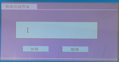

1£©²âÊÔÍê±Ï¿ÉÒ԰ѲâÊÔÊý¾Ý´æ´¢ÆðÀ´¡£Óô¥ÆÁ±Ê»òÊÖÖ¸µã»÷“´æ´¢”°´Å¥£¬³öÏÖÏÂͼ
Êý¾Ý´æ´¢½çÃæ

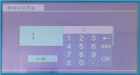

Óô¥ÆÁ±Ê»òÊÖÖ¸µã»÷Êý¾Ý±àºÅ¿òÄÚµÄÊýÖµ“1”£¬»á³öÏÖС¼üÅÌ¡£ÈçÏÂͼÊý¾ÝÊäÈë½çÃæ
ÐòºÅÊý¾ÝÊäÈë½çÃæ
ÊäÈë´æ´¢±àºÅ£¬È»ºó°´ÏÂOK¡£Êý¾Ý±àºÅ5¾Í»á³öÏÖÔÚÊý¾Ý±àºÅ¿òÄÚ¡£°´Ï´洢£¬ÒÇÆ÷»á“པÏìÒ»Éù£¬È»ºó·µ»Øµ½²âÊÔ½á¹û½çÃæ¡£±íʾ´æ´¢Íê±Ï¡£

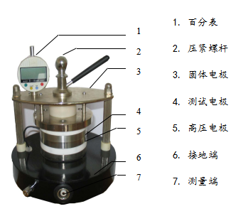

Ê®¡¢RY2AÐ͹ÌÌå²ÄÁϲâÊԵ缫ʹÓÃ˵Ã÷
10.1¸ÅÊö
±¾²úÆ·Ö÷ÒªÓÃÓÚÔÚ¹¤Æµ50ºÕ×ÈϲâÁ¿¹ÌÌå¾øÔµ²ÄÁϵÄÏà¶Ô½éµçϵÊý£¨ε£©ºÍ½éÖÊËðºÄ½ÇÕýÇÐÖµ£¨tg䣩£¬È磺¸ßѹ¼«¡¢ÔÆÄ¸Æ¬¡¢¾øÔµÆá£¨Ê÷Ö¬¡¢½º£©µÄ½þ×ÕÏËÖÆÆ·¡¢ËÜÁÏ¡¢Ï𽺡¢µçÀÂÁÏ¡¢±¡Ä¤µÈ¸´ºÏÖÆÆ·¡£
±¾µç¼«²ÉÓõÄÊÇÈýµç¼«Ê½½á¹¹£¬ÄÜÓÐЧµØÏû³ý±íÃæÂ©µçÁ÷µÄÏÖÏó£¬Ê¹²âÁ¿µç¼«Ïµĵ糡Ç÷ÓÚ¾ùÔÈ¡£
10.2ÍâÐÎͼ
10.3Ö÷Òª¼¼ÊõÖ¸±ê
1¡¢»·¾³Î¶ȣº20±5¡æ
2¡¢Ïà¶Ôʪ¶È£º65±5£¥
3¡¢¸ßµÍѹ¼«Ö®¼ä¾àÀ룺0¡«5mm¿Éµ÷
4¡¢°Ù·Ö±íʾֵÎó²î£º0.02©L
5¡¢°Ù·Ö±íµçÔ´£º1.5VÑõ»¯Òøµç³Ø
6¡¢²âÁ¿¼«Ö±¾¶£º50±0.1©L
   ±£»¤»·ÄÚ¾¶54mm,Íâ¾¶74mm
7¡¢¿Õ¼«tg뜧≤3×10£­£µ
8¡¢¿Õ¼«µçÈÝÁ¿£º°´Êµ¼Ê¸ß¶È¼ÆËã
9¡¢×î¸ß²âÊÔµçѹ£º2000V£¬ÄÍѹ2500V
10¡¢ÊµÑ鯵ÂÊ£º50£¯60Hz
11¡¢Ìå»ý£ºφ210mm  H180 mm
12¡¢ÖØÁ¿£º6kg
10.4ʹÓÃ˵Ã÷
£¨1£©Ê¾Òâͼ
£¨a£©Êý×Öʽ°Ù·Ö±íÃæ°åͼ
£¨b£© µç¼«Ê¾Òâͼ
£¨2£©Á¬Ïßͼ
£¨3£©Ê¹Ó÷½·¨
     Ê¹ÓÃǰÇë¼ì²éËùÓÐÁ¬ÏßÊÇ·ñÕýÈ·£¬½ÓµØÊÇ·ñ¿É¿¿
    £¨a£©£©½«°Ù·Ö±íµÄµçÔ´¿ª¹Ø´ò¿ª£¬²¢Ñ¡ÔñÊʵ±µÄµ¥Î»£¨©L/in£©£¬È»ºó°´ÏÂÃæ°åÉϵÄÇåÁã“°´Å¦”ʹָʾΪ“0”¡£
    £¨b£©°´ÏÂѹ¸Ë£¬Ê¹²âÁ¿°åÓë¸ßѹ°å·Ö¿ª£¬Ö±µ½ÄÜ·ÅÈë±»²âÊÔ°åÆ¬µÄ¸ß¶È¼´¿É¡£
    £¨c£©½«ÒѲÁÊøɾ»µÄ±»²âÊÔ°åÆ¬·ÅÈë²âÁ¿°åÓë¸ßѹ°åÖ®¼ä£¬ÇáÇáËÉ¿ªÑ¹¸Ë£¬Ê¹²âÁ¿°åÓë¸ßѹ°å¶¼½ôÃܵØÌùÔÚ²âÊÔ°åÆ¬¡£
£¨d£©¿Éͨ¹ý¸ßѹµçÇŲâÁ¿³ö±»²â°åƬ´ËʱµÄµçÈÝÁ¿£¨C£©ºÍ½éÖÊËðºÄÖµ£¨tg䣩¡£
£¨e£©½éµç³£Êý£¨ε£©µÄ¼ÆËã
     ε=(Cx×h)/(0.08854×A)
     Cx——·ÅÈëÑùƬºóµÄµçÈÝÁ¿         µ¥Î»£¨PF£©
     h ——ÑùƬµÄºñ¶È£¨¼´°Ù·Ö±íÏÔʾֵ£©µ¥Î»£¨cm£©
     A ——²âÊԵ缫µÄ±íÃæ»ý            µ¥Î»£¨cm2£©
    0.08854ÎªÕæ¿Õ½éµç³£ÊýpF/cm
     A=1/4 πd2
  dΪ²âÊԵ缫ֱ¾¶5cm £¬A=19.63cm2
(f)±¾µç¼«ÎªË«ÆÁ±Îʽ

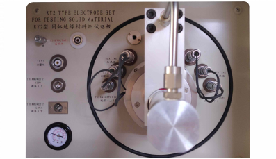

ʮһ¡¢RY2Ð͹ÌÌåµç¼«×¨ÓÃοØÒÇ£¨FY120B£©Ê¹ÓÃ˵Ã÷
11.1ÍâÐÎͼ
11.2Á¬½Ó
1.  FY120BÐÍοØÒDZ³ÃæËù±ê“ÉÏΔ¼´²âÊԵ缫£¨ÔÚÉϲ¿£©£¬“ÏÂΔ¼´¸ßѹµç¼«£¨ÔÚϲ¿£©µÄµçѹÊä³öµçÔ´Ïß·Ö±ð½ÓÖÁRY2µÄµçÔ´ÊäÈë¶Ë£¬Í¬FY120BÒ»Ñù£¬Éϲ¿µÄµçÔ´²å×ùΪ²âÊԵ缫µÄÊäÈ룬ϲ¿µÄµçÔ´²å×ùΪ¸ßѹµç¼«µÄÊäÈë¡£
2.  “ÉÏΔ²âεçÀ½ÓÖÁRY2Ãæ°åÉϵÄÉϲâνӿڣ¨Ë«Ð¾²å×ù£©£¬“ÏÂΔ ²âεçÀ½ÓÖÁRY2Ãæ°åÉϵÄϲâνӿڣ¨Èýо²å×ù£©¡£
3. FY120BÐÍοØÒÇ×ÔÉíµÄ¹¤×÷µçÔ´²å×ùÔÚ±³²¿ÖÐÑ루´ø5A±£ÏÕË¿,º¬±¸ÓÃÒ»Ö»£©£¬½Óµ½220VµçÔ´¡£
11.3²Ù×÷
 1.ÔÚ½ÓÏßǰӦ¹Ø±ÕFY120BºÍRY2µÄµçÔ´¿ª¹Ø¡£
 2.ÏÈ´ò¿ªFY120BµÄµçÔ´¿ª¹Ø£¬ÒòFY120BÊÇͨ¹ýÁ½¸öοØÏµÍ³·Ö±ð¶ÔÉÏÏÂÁ½¸öµç¼«¿ØÎµģ¬´ËʱÉÏÏÂÁ½¸öοػáÏÔʾÉÏϵ缫µÄʵ¼Êζȣ¨ºìÉ«£©ºÍÔ¤ÖÃζȣ¨ÂÌÉ«£©¡£
3.ζÈÉèÖÃʱÏȰ´SET¼ü£¬¿É·Ö±ð¶ÔζÈÖµµÄ0.1,1,10,100λµÄÔ¤ÖÃÏÔʾֵ½øÐе÷Õû£¬´ïµ½Ô¤ÖÃζÈֵʱÔÙ°´SET¼ü½áÊø£¬´ËʱԤÖÃζÈÖµ³ÐÂÌÉ«ÏÔʾ¡£
 4.È·¶¨ÎÞÎóºó¿ªÆôRY2µÄ¿ª¹Ø£¬´ËʱFY120BµÄÊä³öµçѹµÃÒÔ½øÈëÉÏϵ缫½øÐмÓÈÈ£¬´ýµ½½Ó½üÔ¤ÖÃζÈʱµçԴָʾµÆ»áÉÁ˸£¬Êµ¼ÊζȺÍÉèÖÃζÈΪһÖÁʱ£¬Ö¸Ê¾µÆÎª²»ÁÁ»ò°µÉÁ״̬¡£
 5.οع¤×÷ÓиöÕðµ´¹ý³Ì£¬Òòÿ̨RY2ÉÏϵ缫µÄ¼ÓÈȹ¦Âʶ¼ÓÐЩ²îÒ죬һ°ã15·ÖÖÓºó¿ÉÒÔ´ïµ½Îȶ¨¹ý³Ì¡£ÒòΪÉÏϵ缫ÔÚ¿ÕÆøÖмÓÈÈ£¬ÄÑÃâ»áÒòΪ»·¾³Ó°Ïì¿ØÖÆµÄζÈÖµ£¬´ËʱÔÚοرíÉÏ¿ÉÒÔÐÞÕýÉèÖÃÖµ£¨ÐÞÕý·¶Î§Ò»°ãСÓÚ1°£©£¬Ö±µ½ºìÉ«µÄʵ¼ÊζȺÍÒªÇóζÈÒ»ÖÂʱ¼´¿É£¨±0.2°£©

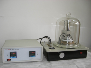

Ê®¶þ¡¢RY2Ð͹ÌÌå¾øÔµ²ÄÁϲâÊԵ缫FY120BÐͲâοØÎÂÒÇʹÓÃ˵Ã÷
12.1¸ÅÊö
 RY2Ð͹ÌÌå¾øÔµ²ÄÁϲâÊÔµç¼«ÖÆÔì³Éƽ°åÐÍ´ø±£»¤µç¼«µÄÈý¶ËʽµçÈÝÆ÷£¬¿ÉÒÔÔÚ¼Óѹ£¬¼ÓΣ¬Õæ¿ÕÌõ¼þÏ£¬ÅäÒÔ¸ßѹµçÈݵçÇÅ£¬ÔÚ¹¤Æµµçѹ϶Ը÷Àà¹ÌÌå¾øÔµ²ÄÁÏ£¨Èç¾Û±½ÒÒÏ©£¬¾Û±ûÏ©£¬µçÈÝÖ½µÈ£©µÄÊÔÆ·×÷½éÖÊËðºÄÒòÊý£¬Ïà¶Ô½éµç³£Êý²âÁ¿¡£
12.2½á¹¹ÌØÕ÷Ó빤×÷Ô­Àí
12.2.1½á¹¹ÌØÕ÷
     µç¼«µÄ¸ßѹ¼«°²×°ÓÚÓÐ×ã¹»¸Õ¶ÈµÄµ×ÅÌÉÏ£¬´øÆÁ±ÎµÄ²âÁ¿µç¼«°²×°ÓÚҺѹ¸×µÄ¶¨¸ËÉÏ£¬¿ÉÓÃѹÁ¦µ÷½ÚÐýÅ¥×ÔÓÉÉý½µ£¬¸ßѹ¼«ºÍ²âÁ¿¼«ÄÚ²¿°²×°ÓмÓÈÈ×°ÖúͲâÁ¿´«¸ÐÆ÷£¬²¢Í¨¹ýÁ¬½ÓÏߺͰ²×°µ×ÅÌÏàÁ¬£¬ÅäÌ׵IJâοØÎÂÒÇ¿ØÖÆËùÐèµÄζȣ¬µç¼«»¹ÅäÓÐ³éÆø½Ó¿Ú£¬¿Éͨ¹ýÕæ¿Õ±Ã¶Ôϵͳ³éÆø£¬½á¹¹¿ªÍ·Èçͼ1Ëùʾ£¬Ãæ°å²¼ÖÃÈçͼ2Ëùʾ¡£
12.2.2¹¤×÷Ô­Àí
µç¼«Éè¼ÆÎªÆ½°åÐÍ´ø±£»¤µç¼«µÄÈý¶ËʽµçÈÝÆ÷£¬¾øÔµ²ÄÁϵĽéÖÊËðºÄ½ÇδÊÇÓɸþøÔµ²ÄÁÏ×÷Ϊ½éÖʵĵçÈÝÆ÷ÉÏËùÊ©¼ÓµÄµçѹÓëÁ÷¹ý¸ÃµçÈÝÆ÷µÄµçÁ÷Ö®¼äµÄÏàλ²îµÄÓà½Ç¡£¾øÔµ²ÄÁϵĽéÖÊËðºÄÒòÊýÊǽéÖÊËðºÄ½ÇδµÄÕýÇÐÖµtgδµ±¾øÔµ²ÄÁÏÖÆ³ÉƬ״ÊÔÑùÖÃÓڵ缫ÖмäÊ©¼ÓÒ»¶¨µÄѹÁ¦ºó,¿ÉÊÓ×÷ÓɸþøÔµ²ÄÁÏ×÷Ϊ½éÖʵĵçÈÝÆ÷,µçÈݳʺͽéÖÊËðºÄÒòÊýµÄ²âÁ¿¿ÉÔÚ¸ßѹµçÈݵçÇÅÉϽøÐС£
¾øÔµ²ÄÁϵÄÏà¶Ô½éµç³£ÊýεrÊǵ缫¼ä¼°ÆäÖÜΧµÄ¿Õ¼äÈ«²¿³äÒÔ¾øÔµ²ÄÁÏʱ,µçÈÝÆ÷CxÓëͬÑù¹¹Ð͵ÄÕæ¿ÕµçÈÝÆ÷CoÖ®±È:    εr=Cx/Co
ÔÚ±¾²âÁ¿ÏµÍ³ÖÐ,Õæ¿Õ½éµç³£Êýεo=0.08854pF/cm
Co=εo*A/hʽÖÐAΪÓÐÐ§Ãæ»ý, hΪÓÐЧ¾àÀë¡£
12.3¼¼ÊõÌØÕ÷
12.3.1Õý³£¹¤×÷Ìõ¼þ
»·¾³ÎÂ¶È    +5¡æ~~+40¡æ
Ïà¶Ôʪ¶È     Ó¦²»´óÓÚ80£¥
ʹÓó¡ËùÎÞÓк¦ÆøÌå¼°ÕôÆø£¬Ó¦ÎÞµ¼ÐÔºÍÒ×±¬ÐÔ³¾°£¡£
12.3.2Ö÷ÒªÐÔÄÜ
¸ßѹµç¼«Ö±¾¶Óë±íÃæ»ý   ¡é98mm(75.43cm2)
²âÁ¿µç¼«Ö±¾¶Óë±íÃæ»ý    ¡é50 mm(19.6 3cm2)
µç¼«²ÄÁÏ                  ²»Ðâ¸Ö1Cr13Ni9Ti
µç¼«¹¤×÷Ãæ                ¾«ÃæÃæÄ¥
µç¼«¼ä¾à                  ²»´óÓÚ5 mm
µç¼«¼ÓÈȹ¦ÂÊ          >2*500W
µç¼«×î¸ßÎÂ¶È          180°
¼ÓÈÈʱ¼ä               30·ÖÖÓ
µç¼«Ñ¹Á¦               0~1.0MpaÁ¬Ðø¿Éµ÷
×î´ó²âÁ¿µçѹ          2000V£¬50Hz
Õæ¿Õ¶È                µç¼«¿É³éÕæ¿ÕÖÁ3*10-2 Mpa
³ß´çÖØÁ¿              ³¤*¿í*¸ß   400 mm*300 mm*400 mm
                             ÖØÁ¿   15kg

d.  ¼ÓÈÈÓë³éÕæ¿Õ
    ²âÁ¿ÏµÍ³ÅäºÏFY120BÐͲâοØÎÂÒÇ»¹¿ÉÒÔ¼ÓÈȺͿØÎÂ,¼ÓÈȺͿØÎÂÒªÇó¿É×ñÕÕÓйؾøÔµ²ÄÁÏ,ÊÔÑéÒªÇó½øÐÐ,ϵͳÁ¬½Ó·½·¨°´Í¼4Á¬½ÓͼÁ¬½Ó.
²âÁ¿ÏµÍ³ÅäºÏ2XZ—2BÐÍÐýÆ¬Õæ¿Õ±Ã»¹¿ÉÒÔ³éÕæ¿Õ,³éÕæ¿ÕÒªÇóÊÂ×ñÕÕÓйؾøÔµ²ÄÁÏÊÔÑéÒªÇó½øÐÐ.ϵͳÁ¬½Ó¿ÉרÅäÕæ¿Õ¹Ü¼°Õæ¿Õ¶È±í.
