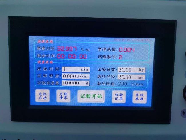

²úÆ·Ãû³Æ£º ËÜÁÏ»¬¶¯Ä¦²ÁÄ¥ËðÊÔÑéÒÇ
ÐÍ ºÅ£º M-200
Ö÷Òª²ÎÊý£º
1.ÊÔÑù³ß´ç£º30mm×7mm×6mm£»
2.ת¶¯ËÙ¶È£º200ת/·Ö£»£¨¿É¶¨ÖÆ10ת/·Ö-400ת/·Ö£©
3.¸º   ºÉ£º20kg£¨196N£©≤1%£»(¿É¸ù¾ÝÌØÊâ²ÄÁ϶¨ÖƲ»Í¬¸ººÉ)
4.Ħ²Á»·³ß´ç£º¡é40×10mm £¬µ¹½Ç0.5×45°£¬ÍâÔ²±íÃæÓëÄÚԲͬÐÄ¶ÈÆ«²îСÓÚ0.01£»ÐͺţºM-200A
5.Ħ²Á»·²ÄÖÊ£º45ºÅ¸Ö,´ã»ð,ÈÈ´¦ÀíHRC40-45,ÍâÔ²±íÃæ¹â½à¶È¨‹8£»
6.Ħ²ÁÁ¦¾Ø£º0--4N·m£»
7.ËٶȾ«¶È£º≤1%£»
8.Ħ²ÁÁ¦¾Ø¾«¶È£º≤1%£»
9.´«¸ÐÆ÷²âÁ¿¾«¶È£º≤1% FS£»
10.³ß´ç£º³¤400mm*¿í500mm*¸ß350mm£»
11.ÖØÁ¿£ºÔ¼50kg£»
12.ÐͺţºM-200A
GB/T3960-2016ËÜÁÏ»¬¶¯Ä¦²ÁÄ¥ËðÊÔÑé·½·¨
