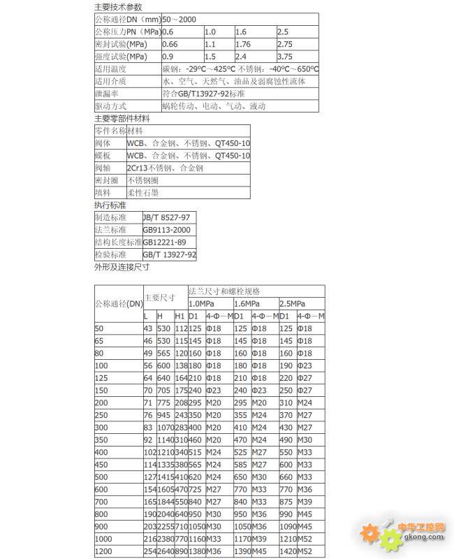

ËÄ¡¢Ö÷Òª¼¼Êõ²ÎÊý:
¹«³ÆÍ¨¾­DN(mm)50~2000¹«³ÆÒ©ÀíPN(MPa)0.61.01.62.5ÃÜ·âÊÔÑé(MPa)0.661.11.762.75Ç¿¶ÈÊÔÑé(MPa)0.91.52.43.75ÊÊÓÃζÈ̼¸Ö:-29¡æ~425¡æ²»Ðâ¸Ö:-40¡æ~650¡æÊÊÓýéÖÊË®¡¢¿ÕÆø¡¢ÌìÈ»Æø¡¢ÓÍÆ·¼°Èõ¸¯Ê´ÐÔÁ÷Ìåй©ÂÊ·ûºÏGB/T13927-92±ê»´Çý¶¯·½Ê½ÎÏÂÖ´«¶¯¡¢µç
¶¯¡¢Æø¶¯¡¢Òº¶¯
Îå¡¢Ö÷ÒªÁã¼þ²ÄÁÏ:
Áã¼þÃû³Æ²ÄÁÏ·§ÌåWCB¡¢ºÏ½ð¸Ö¡¢²»Ðâ¸Ö¡¢QT450-10µû°åWCB¡¢ºÏ½ð¸Ö¡¢²»Ðâ¸Ö¡¢QT450-10·§Öá2Cr13²»Ðâ¸Ö¡¢ºÏ½ð¸ÖÃÜ·âȦ²»Ðâ¸Ö‡ùÌîÁÏÈáÐÔʯī
