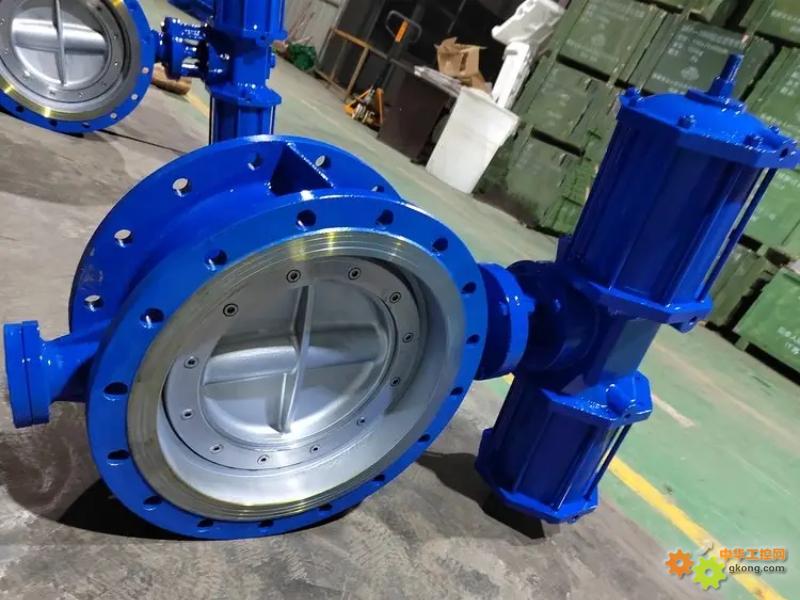

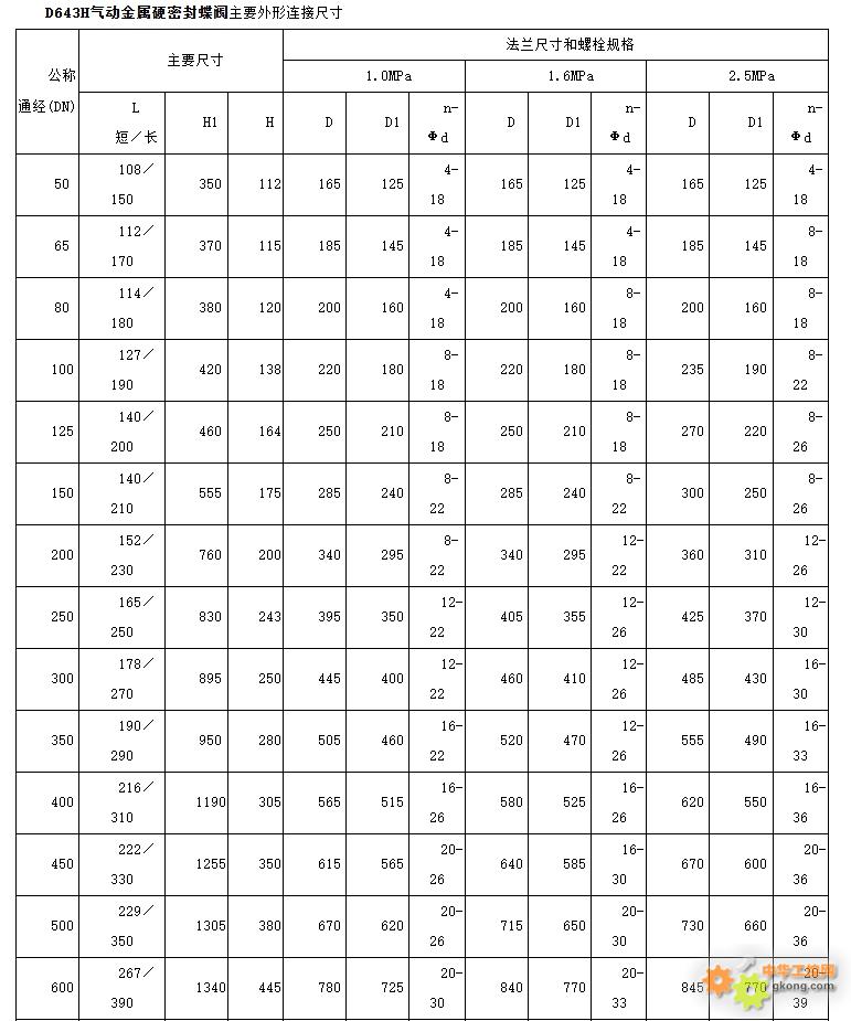

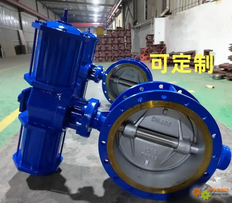

D643HÆø¶¯½ðÊôÓ²ÃÜ·âµû·§¸ÅÊö
D643HÆø¶¯·¨À¼Ê½½ðÊôÓ²ÃÜ·âµû·§ÓɽÇÐÐ³ÌÆø¶¯»îÈûʽִÐÐÆ÷¼°ÈýÆ«Ðĵû·§·§Ìå×é³É£¬²ÉÓÃÈýάƫÐÄÔ­ÀíÉè¼Æ£¬Ê¹ÃÜ·âÃæµÄ¿Õ¼äÔ˶¯¹ì¼£´ïµ½ÀíÏ뻯£¬ÃÜ·âÃæÏ໥֮¼äÎÞÄ¥²Á¡¢ÎÞ¸ÉÉæ¡¢¼ÓÖ®ÃÜ·â²ÄÁÏÑ¡ÔñµÃµ±£¬´Ó¶øÊ¹µû·§µÄÃÜ·âÐÔ¡¢Ä͸¯Ê´ÐÔ¡¢Ä͸ßÎÂÐÔºÍÄÍÄ¥ÐԵȵõ½Á˵ı£Ö¤¡£D643HÆø¶¯·¨À¼Ê½½ðÊôÓ²ÃÜ·âµû·§·§¸ËÖáÏßÓëµû°åÃÜ·âÃæ¼äÆ«Ö㬲¢Óë·§ÌåͨµÀÖáÏ߯«Ö㬷§×ù»Ø×ªÖáÏßÓë·§ÌåͨµÀÖáÏßÐγÉÒ»¸öÆ«ÐĽǣ¬¹ÊÐγÉÈýÆ«ÐÄ¡£µû·§´Ó0°¡«90°¿ªÆôʱ£¬µû°åÃÜ·âÃæ»áÔÚ¿ªÆôµÄ˲¼äÁ¢¼´ÍÑÀë·§×ùÃÜ·âÃæ£¬ÔÚÆä90°¡«0°¹Ø±Õʱ£¬µû°åÔ²×¶ÐÎÃÜ·âÃæ²Å»á½Ó´¥²¢Ñ¹½ô·§×ùÔ²×¶ÐÎÃÜ·â¡£ËùÒÔ·§×ùÓëµû°åÉϵÄÃÜ·âÃæÖ®¼äÎÞÈκÎĦ²Á£¬È¥³ýÁËÄ¥ËðºÍй©µÄ¿ÉÄÜÐÔ¡£
1¡¢±¾·§²ÉÓÃÈýÆ«ÐÄÃÜ·â½á¹¹£¬·§×ùÓëµû°å¼¸ºõÎÞÄ¥Ë𣬾ßÓÐÔ½¹ÛÔ½½ôµÄÃܷ⹦ÄÜ¡£2¡¢ÃÜ·âȦѡÓò»Ðâ¸ÖÖÆ×÷£¬¾ßÓнðÊôÓ²ÃÜ·âºÍµ¯ÐÔÃÜ·âµÄË«ÖØÓŵ㣬ÎÞÂÛÔÚµÍκ͸ßεÄÇé¿öÏ£¬¾ù¾ßÓÐÓÅÁ¼µÄÃÜ·âÐÔÄÜ,¾ßÓÐÄ͸¯Ê´,ʹÓÃÊÙÃü³¤µÈÌØµã¡£3¡¢µú°åÃÜ·âÃæ²ÉÓöѺ¸îÜ»ùÓ²ÖʺϽð£¬ÃÜ·âÃæÄÍÄ¥Ëð£¬Ê¹ÓÃÊÙÃü³¤£®4¡¢´ó¹æ¸ñµû°å²ÉÓÃ笼ܽṹ£¬Ç¿¶È¸ß£¬¹ýÁ÷Ãæ»ý´ó£¬Á÷×èС¡£5¡¢±¾·§¾ßÓÐË«ÏòÃܷ⹦ÄÜ£¬°²×°Ê±²»ÊܽéÖÊÁ÷ÏòµÄÏÞÖÆ£¬Ò²²»ÊܿռäλÖõÄÓ°Ï죬¿ÉÔÚÈκη½Ïò°²×°¡£6¡¢Çý¶¯×°ÖÿÉÒԶ๤루Ðýת90°»ò180°£©°²×°£¬±ãÓÚÓû§Ê¹Óá£
