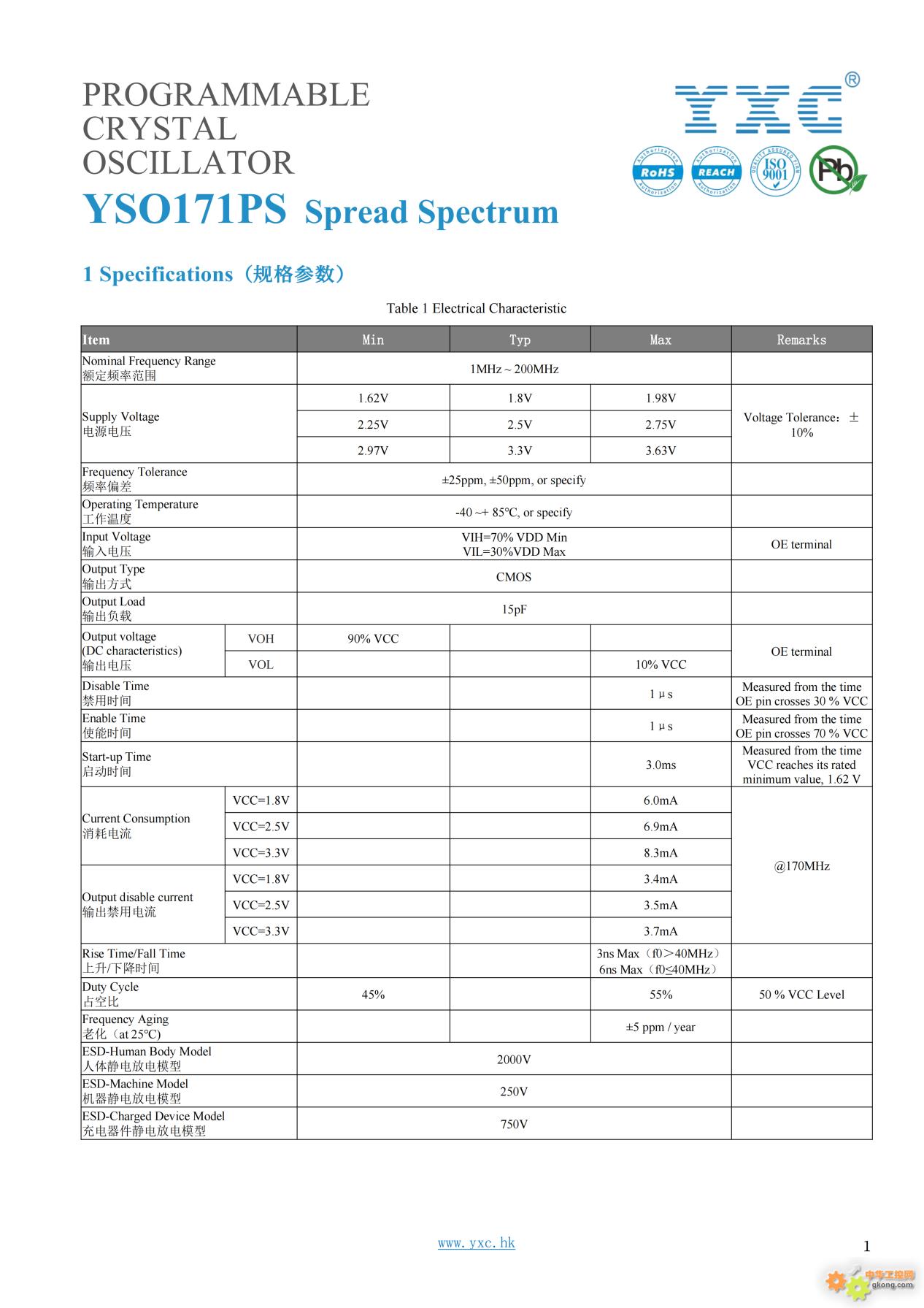

  • YXC¿É±à³ÌչƵÕñµ´Æ÷YSO171PSϵÁвúÆ·²ÎÊý
¹Ø¼ü²ÎÊý£º

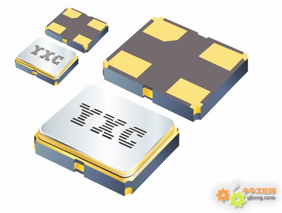

✅ ƵÂÊ·¶Î§£º1-200MHz£¬Ê¹ÓÃPLL¼¼Êõ£¬ÆµÂʿɶ¨ÖÆ£¬¿ìËÙ³öÑù
✅ ³ß´ç£ºÌṩ2.5*2.0¼°3.2*2.5·â×°£¬Ð¡³ß´ç·â×°ÍêÃÀÊÊÅä±ãЯʽҽÁÆÉ豸µÄ½ô´ÕPCB²¼¾Ö
✅ ¹¤×÷µçѹ£º1.8/2.5/3.3V
✅ Êä³ö·½Ê½£ºCMOS
✅ ¹¤×÷ζȣº-40~©€85¡æ or specify£¬¿ÉÌṩ-40~£«125¡æµÄÍØÕ¹¿íÎÂ
✅ ×ÜÆµ²î£º±25PPM / ±50PPM
✅ µÍ¹¦ºÄ£º¹¦ºÄµÍÖÁ3.4mA
✅ չƵ·½Ê½£ºÖÐÐÄչƵģʽ£¬´ÓÔ´Í·ÒÖÖÆEMI£¬·¶Î§±0.125%~±0.2%
