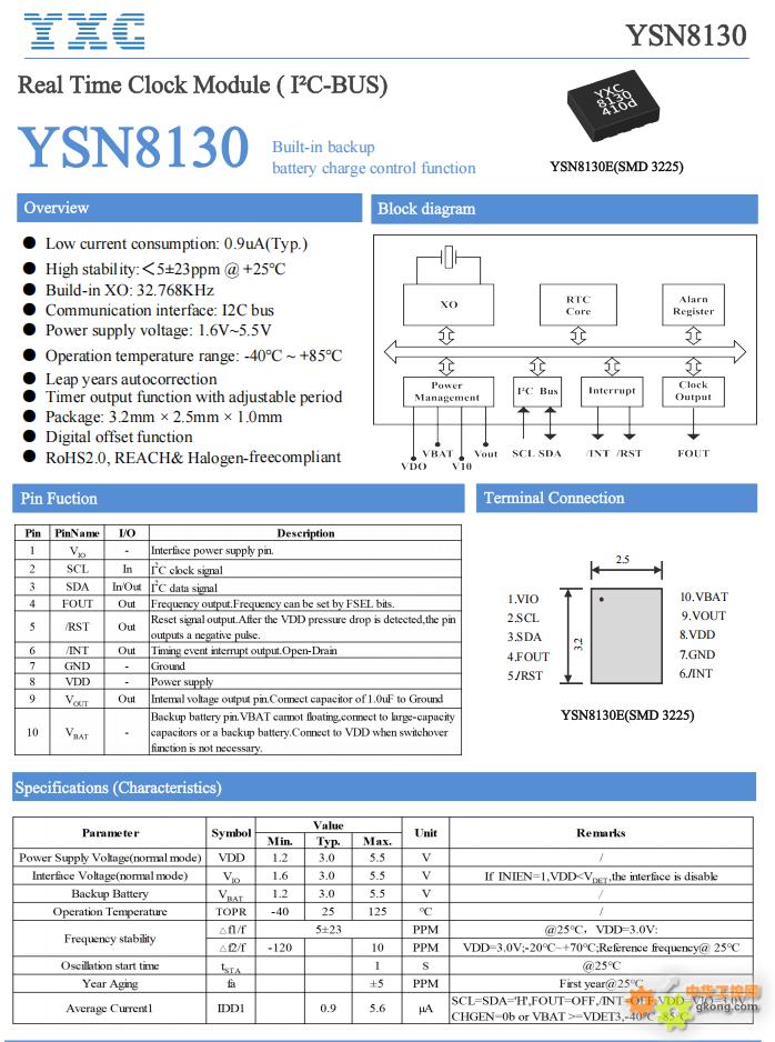

²úÆ·Ãû³Æ£º RTCʵʱʱÖÓ£ºÊÊÓÃÖÇÄÜɨµØ»úÆ÷ÈË
ÐÍ ºÅ£º YSN8130
Æ· ÅÆ£º YXC
Ëæ×ÅÖÇÄܼҾӵĿìËÙÆÕ¼°£¬É¨µØ»úÆ÷ÈËÒÑÖð½¥´ÓËæ»úÅöײÇåɨÉý¼¶Îª¹æ»®Ê½ÖÇÄÜÇåɨ£¬Æä¶¨Ê±Æô¶¯¡¢Â·¾¶¹æ»®¡¢·ÖÇøÇåɨµÈºËÐŦÄÜ£¬¶¼Àë²»¿ªÒ»¸öÎȶ¨¿É¿¿µÄʱ¼ä»ù×¼——ʵʱʱÖÓоƬ£¨RTC£©¡£ÑïÐ˿Ƽ¼YSN8130ϵÁÐRTCÒԸ߾«¶È¼ÆÊ±¡¢µÍ¹¦ºÄÔËÐС¢¿íÎÂÎȶ¨µÈÓÅÊÆ£¬ÎªÖÇÄÜÇåɨÌṩµ×²ãʱÐòÖ§³Å£¬ÈÃÿһ´ÎÇå½à¸üÓÐÐò¡¢¸ü¸ßЧ¡¢¸üÊ¡ÐÄ¡£
Ò»¡¢YSN8130µÄÖ÷Òª²ÎÊý
¹¤×÷ζȷ¶Î§£º-40¡æ ~ +85¡æ
Ö÷ / ±¸·ÝµçÔ´µçѹ(VDD/VBAT)£º1.2V ~ 5.5V
½Ó¿Úµçѹ·¶Î§(VIO)£º1.6V ~ 5.5V
ͨÐŽӿڣºI²C£¬´ÓµØÖ·0x64/0x65(д/¶Á)
·â×°ÀàÐÍ£ºLGA-10/SMD-10
·â×°³ß´ç£º3.2×2.5×1.0mm
±¸·ÝµçÔ´Òý½Å£ºPin 10=VBAT
µäÐÍ´ý»ú¹¦ºÄ£º0.9μA@VBAT=3.0V, 25¡æ
³£ÎÂÆµÂʾ«¶È(25¡æ)£º5±23PPM
¿íÎÂÆµÂʾ«¶È(-20¡æ~+70¡æ)£º-120ppm~+10ppm
ÄêÀÏ»¯ÂÊ£º±5PPM/Äê
µçÔ´¼Ü¹¹£ºË«µçÔ´×Ô¶¯Çл»
¶þ¡¢²úÆ·ºËÐÄÓÅÊÆ
1¡¢¼«Öµ͹¦ºÄ£¬³¬³¤Ðøº½±£ÕÏ
-µäÐÍ´ý»ú¹¦ºÄ½ö0.9μA£¬Ô¶µÍÓÚÐÐÒµ³£¹æË®Æ½
-¿íµçѹÊÊÅ䣺Ö÷/±¸·ÝµçÔ´µçѹ·¶Î§1.2V~5.5V¡¢½Ó¿Úµçѹ·¶Î§1.6V~5.5V
½â¾öÍ´µã£ºÉ¨µØ»úÆ÷È˳¤ÆÚ´ý»ú¡¢¶¨Ê±»½Ðѳ¡¾°Ï£¬¶îÍ⹦ºÄ»áѹËõÖ÷µç³ØÐøº½£¬Æµ·±»Ø³ä»áÓ°ÏìÓû§ÌåÑé¡£YSN8130¿É¸ßЧÊÊÅäɨµØ»úÆ÷ÈËÖ÷µç³ØÓ뱸Óù©µç·½°¸£¬ÔÚ³¤ÆÚ´ý»úÓ붨ʱ»½Ðѳ¡¾°Ï¼¸ºõ²»¶îÍâºÄµç£¬ÓÐЧÌáÉýÕû»úÐøº½¡£
2¡¢¸ß¾«¶È¼ÆÊ±£¬³¤ÆÚÎȶ¨¿É¿¿
-³£ÎÂÆµÂʾ«¶È(25¡æ)½öΪ5±23PPM
-Êý×ÖУ׼£ºÖ§³Ö×î´ó±195ppmµÄÊý×ÖʱÖÓÆ«ÒÆÐ£×¼£¬¿É²¹³¥¾§Õñ³õʼƫ²î
½â¾öÍ´µã£ºÉ¨µØ»úÆ÷È˵Ķ¨Ê±Çåɨ¡¢Ô¤Ô¼ÈÎÎñÈô×ßʱƫ²î£¬»áµ¼ÖÂÇå½àʱ¼ä´íÂÒ£¬Ó°ÏìÓû§Éú»î½Ú×à¡£YSN8130¸ß¾«¶È¼ÆÊ±Óë¿íÎÂÎȶ¨ÌØÐÔ£¬È·±£É¨µØ»úÆ÷È˳¤ÆÚʹÓÃ×ßʱ¾«×¼¡¢²»Æ¯ÒÆ£¬Âú×ã¼ÒͥȫÌìºò×Ô¶¯»¯Çå½à³¡¾°¡£
3¡¢¸ß¼¯³ÉСÌå»ý£¬¼ò»¯Éè¼Æ½µ³É±¾
-ÄÚÖÃ32.768kHz¾§Õñ£¬ÎÞÐèÍⲿ¾§Õñ£¬¼ò»¯ÍâΧÉè¼Æ
-³ß´ç½ö3.2×2.5×1.0mm£¬½ÚÊ¡PCB¿Õ¼ä£¬ÊÊÅäÇᱡ»¯¡¢½ô´ÕÐÍÉ豸
-ÄÚÖÃ4×Ö½ÚÓû§RAM£¬´æ´¢ÉÙÁ¿¹Ø¼üÊý¾Ý
½â¾öÍ´µã£ºÉ¨µØ»úÆ÷ÈË»úÉí½ô´Õ£¬PCB¿Õ¼äÓÐÏÞ£¬¸´ÔÓÍâΧµç·»áÔö¼ÓÉè¼ÆÄѶÈÓëÎïÁϳɱ¾¡£YSN8130ÄÚÖÃ32.768kHz¾§Õñ£¬ÎÞÐèÍâΧԪÆ÷¼þ£¬3225³¬Ð¡·â×°¿ÉÇáËÉǶÈë½ô´Õ»úÉí£¬´ó·ù¼ò»¯µç·¡¢½µµÍBOM³É±¾£¬ÖúÁ¦²úÆ·Çᱡ»¯Éè¼Æ¡£
4¡¢Ë«µçÔ´×Ô¶¯Çл»£¬µôµç²»µôʱ
-Ë«µçÔ´Çл»£¨±¸ÓõçÔ´£©£ºÖ§³ÖÖ÷µçÔ´VDDÓ뱸·ÝµçÔ´VBATµÄ×Ô¶¯ÎÞ·ìÇл»£¬µôµçºó×Ô¶¯Çл»µ½µç³Ø¹©µçά³ÖʱÖÓÔËÐÐ
-µÍµçѹ¼ì²â£¨VL¼ì²â£©£ºÖ§³ÖVDDÖ÷µçÔ´µÍµçѹ¼ì²â¡¢VBAT±¸·Ýµç³ØµÍµçѹ¼ì²â£¬¿ÉÊä³ö״̬±ê־λ
-¶àÖжÏÔ´£ºÖ§³ÖÄÖÖÓ¡¢¶¨Ê±Æ÷¡¢Ê±¼ä¸üеȶàÖÖÖжϴ¥·¢£¬ÊÊÅäµÍ¹¦ºÄ»½ÐÑÐèÇó
½â¾öÍ´µã£ºÉ¨µØ»úÆ÷È˸ü»»µç³Ø¡¢ÒâÍâ¶Ïµçʱ£¬Ê±ÖÓÊý¾ÝÒ×¶ªÊ§£¬ÐèÖØÐÂÉèÖÃʱ¼äÓëÔ¤Ô¼ÈÎÎñ£¬²Ù×÷·±Ëö¡£YSN8130¾ßÓÐË«µçÔ´ÎÞ·ì×Ô¶¯Çл»Óëµôµç±£³Ö¹¦ÄÜ£¬ÈÃɨµØ»úÆ÷ÈËÔڹػú¡¢¶Ïµç¡¢»Ø³ä¹ý³ÌÖÐʱÖÓ³ÖÐøÔËÐв»¶ªÊ§¡£
5¡¢¹¦Äܷḻ£¬Ò»Õ¾Ê½Âú×㳡¾°ÐèÇó
-ÍêÕûÈÕÀú£ºÖ§³ÖÄ꣨2000-2099£©¡¢Ô¡¢ÈÕ¡¢Ê±¡¢·Ö¡¢ÃëµÄBCD¸ñʽ¼ÆÊ±£¬×Ô¶¯Íê³ÉÈòÄêУÕý
-Áé»îÄÖÖÓ£ºÖ§³ÖÿÈÕ/ÿÖÜÄÖÖÓ£¬ÅäºÏÖжÏʵÏÖ¶¨Ê±»½ÐÑ
-¿É±à³Ì¶¨Ê±Æ÷£ºÖ§³Ö¶àµµÎ»¼ÆÊýʱÖÓ£¬¿ÉʵÏÖ244usµ½Ð¡Ê±¼¶µÄ¶¨Ê±ÖжÏ
-¶àƵÂÊÊä³ö£º32.768kHz/1024Hz/1HzÈýµµ¿ÉÑ¡
-³äµç¹ÜÀí£ºÖ§³Ö¿É³äµç±¸·Ýµç³ØµÄ³äµç¿ØÖÆ£¬¿ÉÅäÖóäµç½ØÖ¹µçѹ
½â¾öÍ´µã£ºÉ¨µØ»úÆ÷ÈËÐèʵÏÖ¶¨Ê±»½ÐÑ¡¢·ÖÇøÇåɨ¡¢¹¤×÷ʱÐò¹ÜÀíµÈ¹¦ÄÜ£¬YSN8130¹¦Äܷḻ¡¢¿ª·¢±ã½Ý£¬¿ÉʵÏÖ¶¨Ê±Æô¶¯¡¢µçÁ¿Ô¤¾¯¡¢¹¤×÷ʱÐò¹ÜÀíµÈ¹¦ÄÜ£¬ÌáÉýɨµØ»úÆ÷È˵ÄÖÇÄÜ»¯Ë®Æ½¡£
ɨµØ»úÆ÷È˶Զ¨Ê±Çåɨ¡¢µÍ¹¦ºÄ´ý»ú¡¢µôµç¼ÇÒä¡¢½á¹¹½ô´ÕÓÐ×ÅÑÏ¿ÁÒªÇó£¬YSN8130ϵÁÐRTCƾ½èÈ«·½Î»ÐÔÄÜÓÅÊÆ£¬ÍêÃÀÊÊÅäɨµØ»úÆ÷È˵ÄÉè¼ÆÐèÇó¡£
