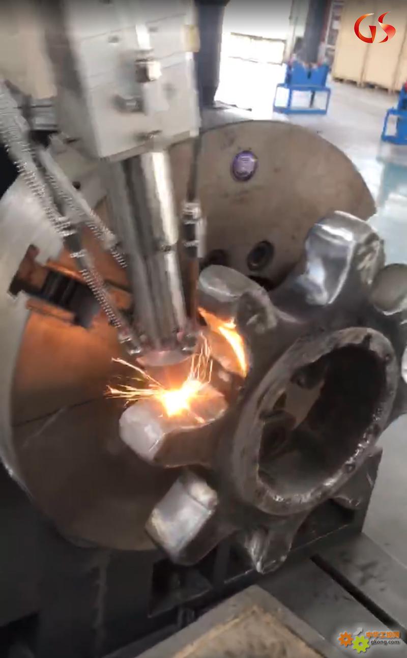

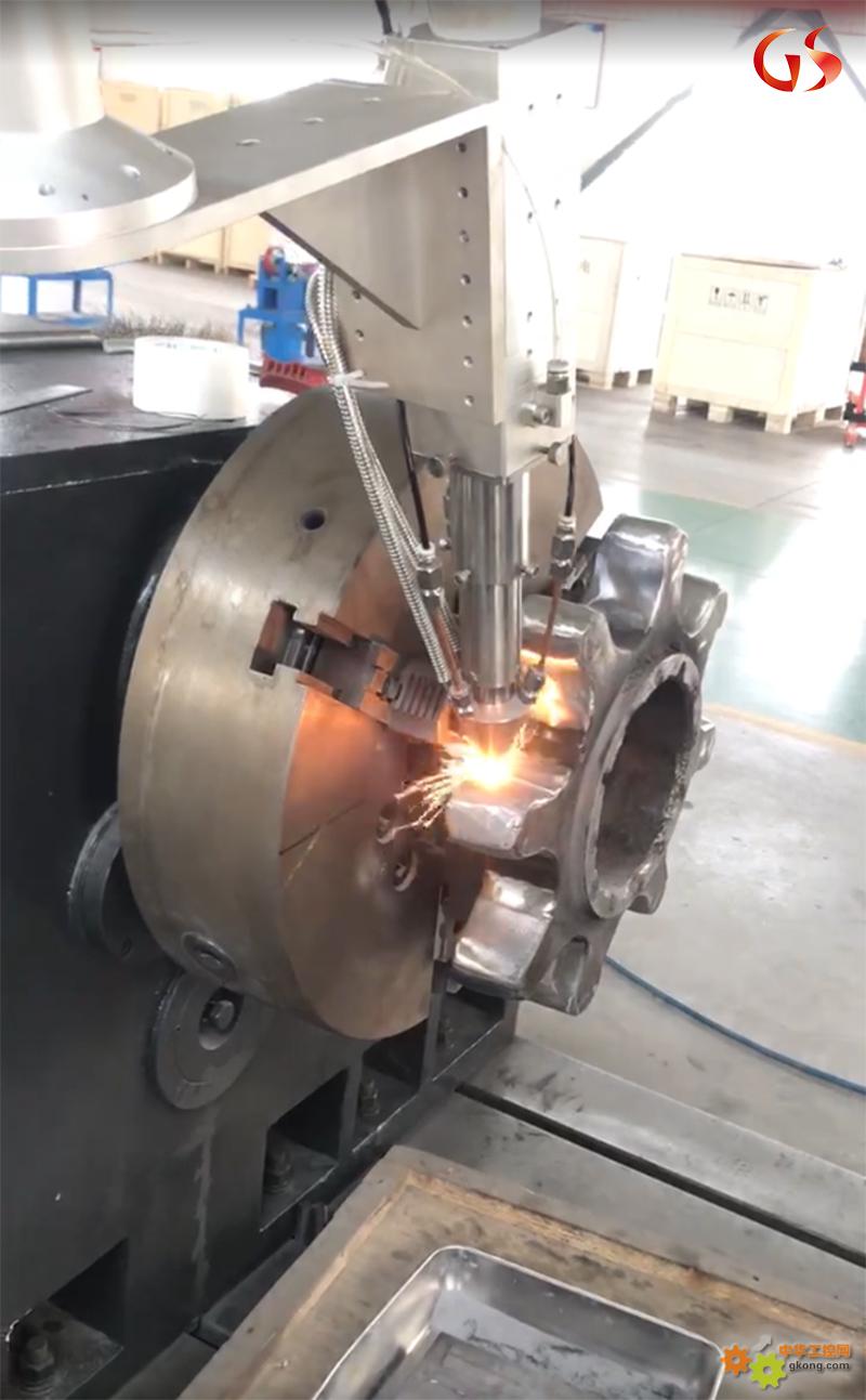

  3、激光熔覆修复加工
  设备调试:根据链轮的尺寸、形状和修复要求,调整激光熔覆设备的参数,包括激光功率、扫描速度、光斑直径、送粉速率等。例如,对于较厚的熔覆层,需要提高激光功率和送粉速率,同时适当降低扫描速度;对于薄壁件或精度要求高的部位,则需要降低激光功率,提高扫描速度,以减少热影响区和变形量。
  熔覆操作:将预处理后的链轮安装在工作台上,通过送粉系统将合金粉末输送至激光作用区域,在激光束的照射下,合金粉末与链轮基体表面熔化并快速凝固,形成熔覆层。在熔覆过程中,要注意控制熔覆层的搭接率,一般搭接率控制在 30% - 50% 之间,以保证熔覆层的连续性和均匀性。
  过程监控:利用红外测温仪、CCD 摄像头等设备对熔覆过程进行实时监控,监测熔池温度、熔覆层形貌等参数,及时调整工艺参数,确保熔覆质量。例如,如果发现熔池温度过高,可能会导致熔覆层组织粗大、气孔等缺陷,此时需要降低激光功率或提高扫描速度;如果熔覆层表面不平整,需要调整送粉速率和扫描路径。
