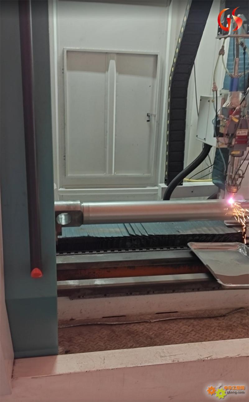

  四、应用案例分析
  某煤矿企业的液压支架推移活塞杆在使用一段时间后,出现大面积磨损,磨损深度达 1 - 2mm,导致支架密封性能下降,频繁出现液压泄漏问题。采用激光熔覆修复技术,选择镍基合金粉末作为熔覆材料,通过合理设定激光功率、扫描速度和送粉速率等工艺参数,对磨损部位进行修复。修复后的活塞杆表面平整,熔覆层厚度均匀,经检测,熔覆层与基体结合强度高,硬度达到 HRC 50 - 55,耐磨性显著提高。投入使用后,该活塞杆运行稳定,液压泄漏问题得到有效解决,使用寿命延长了 2 - 3 倍,为企业节省了大量设备更换成本。
