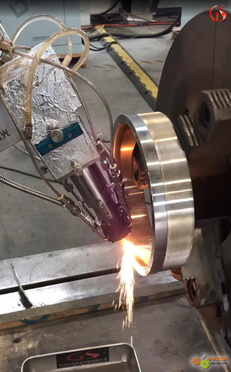

  1、预处理:首先对损伤的端盖进行清洗,去除表面的油污、锈迹等杂质,然后对修复部位进行打磨处理,使其表面平整、光洁,以提高熔覆材料与基体的结合效果。对于一些表面存在裂纹、孔洞等缺陷的端盖,还需要进行补焊、填充等预处理操作。
  2、工装设计与安装:根据端盖的形状、尺寸和修复要求,设计合适的工装夹具,将端盖准确地固定在工作台上,保证在激光熔覆过程中端盖的位置稳定,避免因振动或位移影响修复质量。

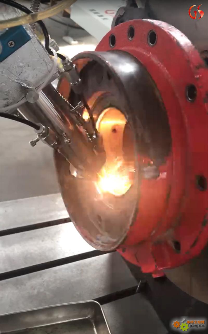

  3、激光熔覆:将选择好的熔覆材料通过送粉系统均匀地输送到激光束的作用区域,同时控制激光的功率、扫描速度、光斑尺寸等工艺参数,使熔覆材料在激光束的照射下迅速熔化并与端盖基体表面形成熔覆层。在熔覆过程中,需要根据端盖的修复情况,实时调整工艺参数,以保证熔覆层的厚度均匀、表面平整。
  4、后处理:激光熔覆完成后,对端盖进行必要的后处理,如打磨、抛光等,使端盖的表面精度和粗糙度满足使用要求。对于一些对性能要求较高的端盖,还需要进行热处理,以改善熔覆层的组织结构和力学性能。
