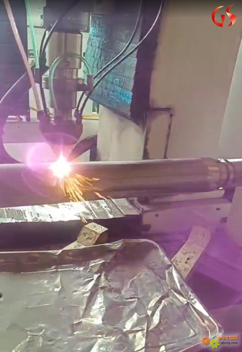

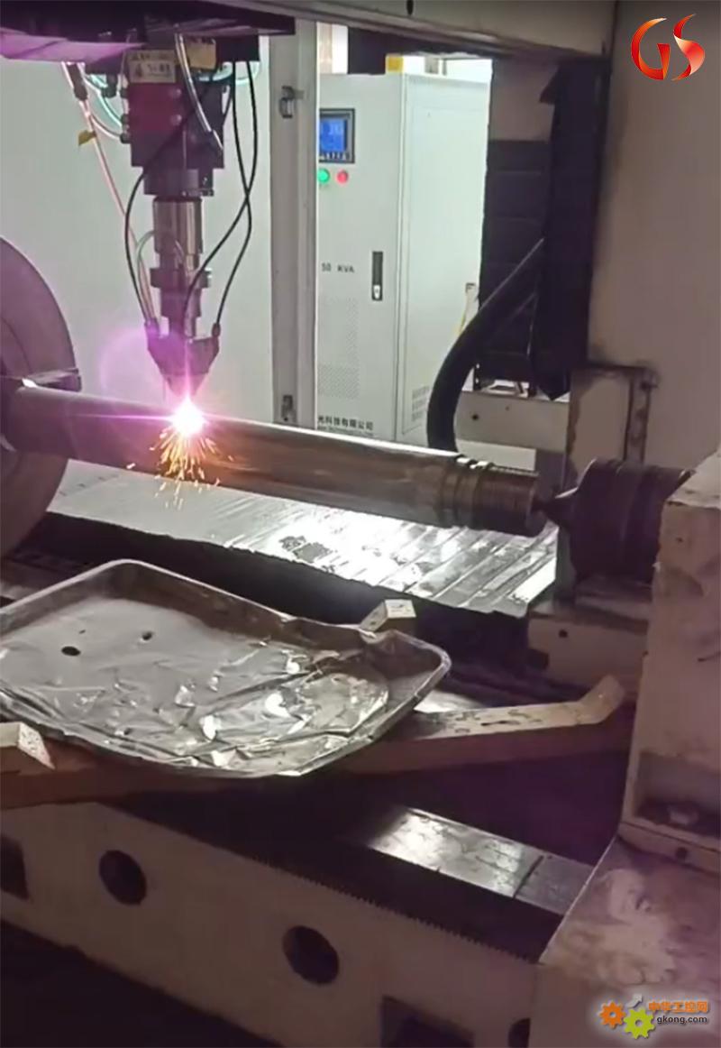

  2、激光熔覆修复加工
  设备调试:依据护邦活塞杆的材质、尺寸以及选定的合金粉末特性,对激光熔覆设备进行精细调试。包括优化设置激光功率、扫描速度、送粉速率、光斑直径等关键参数,确保设备稳定运行,满足修复工艺对能量输入、粉末输送和熔覆质量的严格要求。
  合金粉末选择:根据活塞杆的具体工作环境和性能需求,精准挑选合适的合金粉末。例如在高磨损环境下,选用高硬度碳化物增强的合金粉末;在有腐蚀介质的环境中,选择耐蚀性良好的合金粉末等。
  熔覆过程控制:将预处理后的活塞杆准确安装在激光熔覆设备的工作台上,通过数控系统精确控制激光束的扫描路径和速度,同时开启送粉器,使合金粉末均匀地送入激光熔池。在熔覆过程中,利用传感器实时监测熔池的状态,如温度、形状等,并根据反馈信息及时调整工艺参数,确保熔覆层质量均匀、致密,无气孔、裂纹等缺陷。
