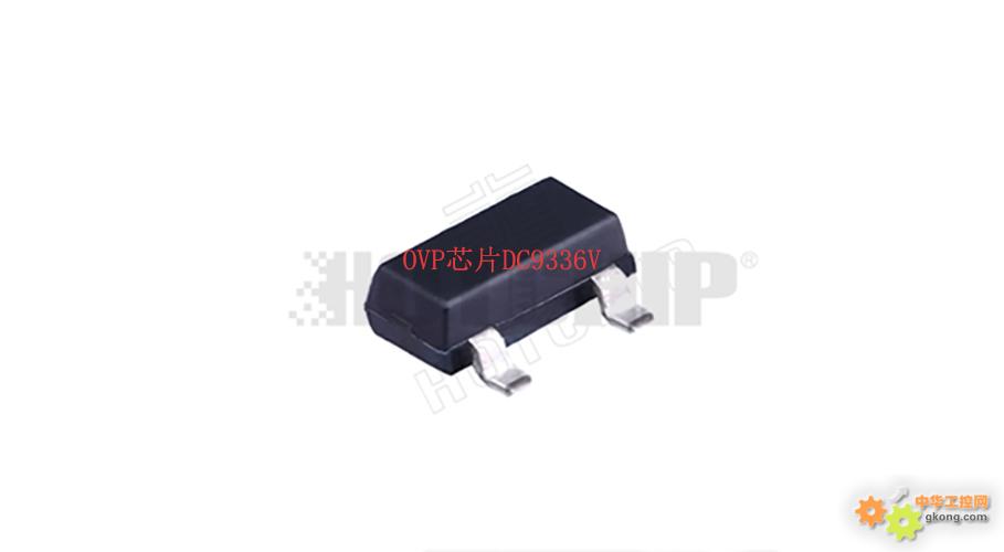

今天,咱们就来好好聊一聊DC9336V。一颗耐压高达32V、提供精准1A过流保护、自带6V固定过压保护阈值的OVP芯片。它不是什么玄学的“补品”,而是一个实实在在能救你产品一命的“硬核保镖”。
下面,我会从实际应用出发,不讲虚的,只谈干货,带你彻底搞懂DC9336V能做什么、怎么用,以及它为什么值得你放进下一版BOM表里。
OVP芯片

封装
SOT-23-3L
三脚小封装,和普通SOT-23三极管一样大,占板面积极小。
