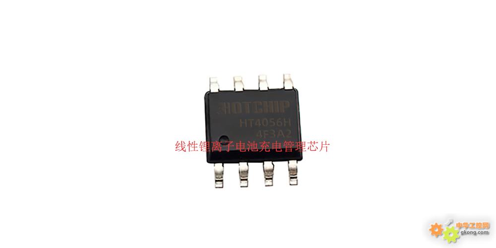

最近在为一个户外传感器项目做电源管理选型时,遇到一个典型痛点:设备需兼容5V USB和12V车载适配器供电,而传统充电芯片如TP4056,一接12V电源瞬间就“冒烟”。直到找到一款带高压保护的单节锂电充电芯片——HT4056H,才彻底解决问题。
从技术特性、实测数据、设计技巧三个维度,拆解这款高性价比芯片如何简化高压环境下的锂电池充电设计。全文干货,无广,放心食用。
充电管理芯片
