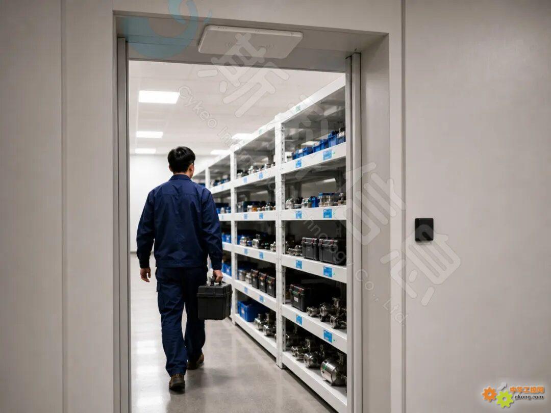

第二,日常出入库,RFID门禁自动记录。
在储备库各出入口部署全向眼RFID门禁。工作人员佩戴RFID工牌作为身份标识,与物资管理系统中的领用人信息绑定。日常少量领用出库时,工作人员领取物资后直接通过门禁,无需在领用设备上做任何额外操作。系统同时读取人员工牌和物资标签,自动记录“谁领用了什么物资、数量多少、什么时间出库”。
同时,RFID通道门禁承担防损功能。未办理出库手续的物资通过门禁时,系统自动识别并触发告警,防止物资未经登记被带出。
全向眼RFID吸顶门禁CK-T1M实测演示|多标签轨迹识别与进出判断
基于AI算法与相位轨迹解析,实现无需调试的稳定识别效果

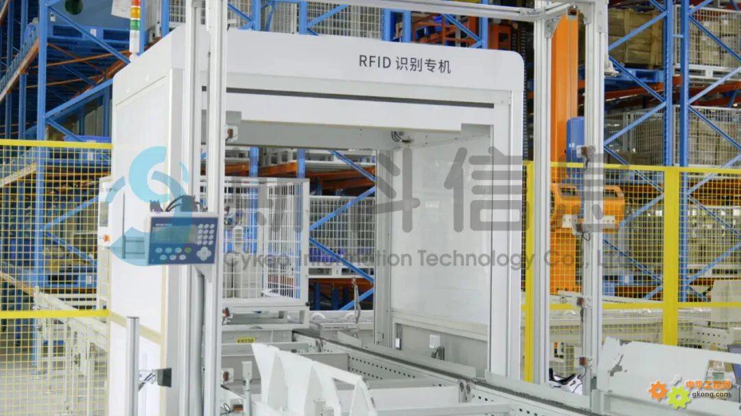

第三,批量出入库,RFID通道机复核。
批量入库和批量出库均在复核区通过RFID通道机完成。整批物资通过通道机时,设备一次性读取所有标签信息,与入库单或出库单进行比对,自动核对品类和数量是否一致。如有差异,系统即时提示,避免错收、错发、漏发。
RFID盘点通道机|多标签快速读取与自动盘点
支持批量识别与自动数据采集,适用于高频盘点场景
