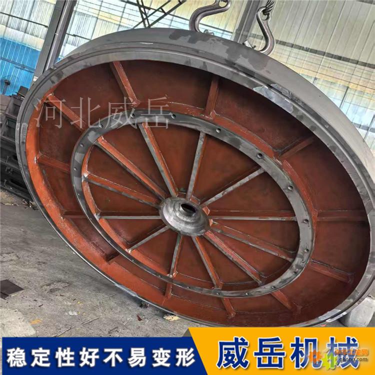

圆形铸铁平台上的T型槽,核心作用一句话概括:在保留圆形台面“对称、稳、适合回转体”优势的同时,给工件增加可调、可锁紧的固定点。它主要解决“圆形平台光面不好夹工件”的问题。
1. 灵活固定与装夹工件
T型槽配合T型螺栓、压板、垫块使用,螺栓头卡在槽内,可在槽长范围内任意位置锁紧。这样就能把盘类、法兰、齿轮坯、轴承座、回转体零件等压在圆形台面上,进行检测、划线、装配、焊接或调试,而不只是“放在上面看”。
2. 径向可调,适配不同直径的回转体
圆形平台上的T型槽常见布局是径向放射式,即槽从圆心向外辐射。压紧点可以沿半径方向调整,因此同一块平台能适应不同直径的圆盘/环形工件,夹紧位置更灵活,不需要为每种直径单独做夹具。
3. 周向可调,方便找正和多点夹紧
如果是环形T型槽或放射槽配合周向布置,压紧点还能绕圆周调整角度。对于需要多点均匀压紧的薄壁盘类件,可以对称布置压板,减少夹紧变形;也方便在检测或装配时进行找正、校正、临时定位。
4. 把“检验平台”扩展成“检验+装夹平台”
光面圆形平台精度高,但工件容易滑动、不好固定。加上T型槽后,它就从单纯的测量基准面,扩展为可固定工件的检测/装配工作台:光面区域继续用于测量基准,T型槽区域负责夹紧固定,功能更完整。
5. 提高重复装夹效率
T型槽的位置是固定的,配合定位块、压板,可以形成相对稳定的装夹位置。对于批量检测或反复装配同一类回转体工件,能减少每次重新找正的时间,提高操作效率。
需要注意的代价
T型槽会破坏台面完整性,槽口附近不能作为高精度测量面;槽内容易积铁屑、油污,需要及时清理防锈;开槽也会让平台精度上限略低于同规格光面圆形平台。因此通常做法是:光面区域保精度,T型槽区域管固定。
