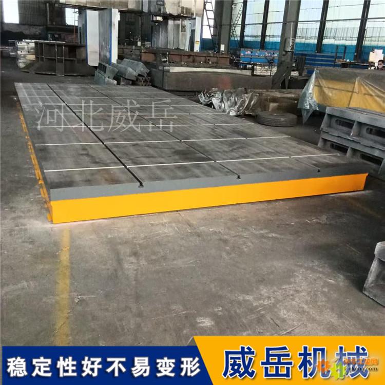

铸铁试验平台(试验平板)的物理寿命相当长,但在实际使用中,更关键的是它的“精度寿命”。二者并不等同,理解这一点是做好维护的前提。
能用多久:物理寿命与精度寿命
物理寿命(平台本身能用多久)
一块合格的铸铁试验平台,设计寿命普遍在30年至50年以上,维护得当甚至可以跨代使用。部分资料给出的范围更宽,认为可达50至100年。它的报废通常不是因为“用旧了”,而是发生了严重的物理损伤(如断裂、大面积崩裂),或因反复修复导致厚度过薄,无法再进行刮研。
精度寿命(精度能保多久)
这是实际使用中更值得关注的指标。在正常、均匀的使用条件下,平台工作面的年磨损量通常在微米级(0.001mm–0.005mm)。即便如此,工作面的精度通常只能稳定保持2年以上,之后就需要通过调试或刮研来恢复。
所以,铸铁试验平台“耐造”但不“耐糟”。它的实际有效寿命,很大程度上不取决于铸铁本身,而取决于你怎么用它、养它。
怎么延长使用寿命:核心在“养”不在“修”
行业内的共识是“三分靠质量,七分靠养护”。延长寿命的关键,是避免那些不可逆的损伤,并让可修复的磨损保持在可控范围内。
使用规范:避开三大“硬伤”
许多损伤一旦发生就无法完全复原,必的须在操作层面杜绝。
严禁冲击与拖拽:放置工件、量具时必的须轻抬轻放,严禁抛掷、砸落或在台面上拖拽。铸铁虽硬但脆,瞬间冲击造成的凹坑或划痕是不可逆的。
严禁超载与偏载:工件总重不得超过额定承载。重物应尽量放在平台中央或均匀分布,避免长期在边缘局部重压,否则会导致台面翘曲变形,这种变形相当难校正。
严禁破坏性操作:绝的对禁止在平台上进行焊接、切割、锤击或对工件进行矫正。这些操作对精度面的损伤是毁灭性的。
日常养护:清洁与防锈是底线
铸铁在潮湿环境下相当易生锈,而锈蚀会直接破坏工作面精度。
用后即清:每次使用后,用软毛刷或无尘布清除铁屑、灰尘。有油污时用中性清洁剂或无水乙醇擦拭并立即擦干,严禁使用强酸强碱。特别注意清理T型槽、螺纹孔等死角。
清洁即防锈:清洁干燥后,在工作面薄涂一层防锈油或20#机械油。不宜过厚,以免黏附灰尘形成研磨膏。若预计超过1个月不用,需深度清洁后涂抹更厚的防锈脂,并用防锈纸覆盖。
注意手汗:人手触摸台面后,汗液的腐蚀性会留下锈蚀隐患,应及时擦净并补涂防锈油。
定期校准与修复:让磨损“可逆”
这是维持精度寿命关键的一环。
周期性检定:根据使用强度,每6至12个月应由计量部门进行一次精度检定。轻度使用可1年1次,重度使用则建议缩短至3–6个月。
及时刮研修复:当检定发现精度超差,但磨损量尚不严重时,人工刮研是恢复精度有效的手段。它通过刮去微量的高点来重新找平,可以抵消每年的微米级磨损。不要等到精度严重丧失才去修复,那时可能已错过刮研时机。
修复次数有限:刮研会减薄平台厚度,因此一块平台的可修复次数是有限的(通常为1–2次)。若磨损严重到无法刮研,则可能需要进行磨削加工,但这会大幅缩短平台的总寿命。
环境控制:减少“慢性损耗”
温湿度:理想环境为温度20℃±5℃,相对湿度40%–60%。避免平台靠近热源或置于温差剧烈变化的位置,温度梯度是导致精度漂移的主因。
远离振动:尽量远离冲床、锻压机等强振动源。若无法避免,应在平台底部加装减震垫。
一句话总结:铸铁试验平台的“长寿”,本质上是用规范的操作避免不可逆损伤,用持续的防锈守住精度底线,再用定期的刮研让微米级的正常磨损变得“可逆”。把它当作一台需要定期保养的精的密仪器来对待,它就能在几十年里持续提供可靠的基准平面。
