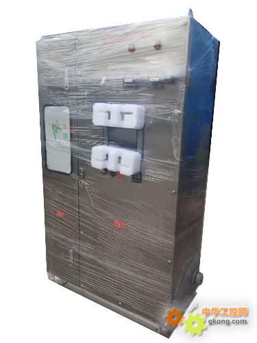

C级补偿型正压防爆柜厂家------执行标准:
GB3836.1、GB3836.2、GB3836.3、GB12476.1、
1、控制电源:220V 380V AC。
2、运行正压值150Pa-900Pa
>900Pa自动排气
<150Pa自动补气
3、临界正压值:>1000Pa手动排气 <70pa自动切断电源
4、气源:不低于0.4Mpa的洁净空气和保护气体
5、防爆标志: Ex de ib mb pz IICT4 Gc
6、外壳防护等级:不低于IP54
1、主副柜组合形式有左右、上下两种,主柜为正压密封腔,前后开门,正面设观察窗,副柜主要安置正压气路控制系统。
2、具有开机前自动换气、换气延时、自动补气、自动控制正压范围的运行功能。
3、操作使用简单方便,换气结束即进入“正压运行”状态。
4、具有正压保护(上、下限)、声光报警、正压临界下限自动断电、开门断电、紧急手动断电等安全联锁保护功能。
5、电缆压紧式引入装置。
C级补偿型正压防爆柜厂家-----适用范围
1.适用于爆炸性气体环境1区、2区危险场所;
2.适用于IIA、IIB、IIC级爆炸性气体环境;
3.适用于可燃性粉尘环境20区、21区、22区;
4.适用于温度组别为T1—T6的环境;
