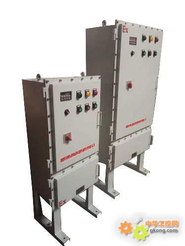

非标订制防爆电器柜------产品特点:
1,外壳采用铝合金高压铸造成型,表面经抛丸后高压静电喷塑;
2,本系列产品为复合型结构,主腔采用隔爆型结构,接线腔采用增安型结构;
3,采用模块化设计,各回路可以自由组合;
4,内装高分断小型断路器或塑壳式断路器,通过操作壳盖上的手柄而实现分合;
5,设有接通指示信号灯;
6,具有过载、短路保护功能,可根据用户要求生产带漏电保护功能产品;
7,既可作照明电路或动力电路的配电或通断之用,还可照明、动力配电或通断混用;
8,可根据用户要求特殊制造;
9,钢管或电缆布线。
非标订制防爆电器柜------技术参数 :
执行标准:GB3836.1、GB3836.2、GB3836.3、GB12476.1、IEC60079
防爆标志:Exed II BT6、Exed II CT6、DIP A20 Ta,T6
额定电压:AC220V/380V
主回路额定电流:60A~250A
支路数:4、6、8、10、12
支路额定电流:1A、3A、5A、10A、15A、20A、25A、32A、40A、50A、60A
防护等级:IP54(IIB)、IP55(IIC)IP65(DIP)
防腐等级:WF1
引入口规格:G1/2″~G3″
适用电缆外径:Φ6mm~55mm
引入口方向:下进下出、下进上出、上进上出、上进下出
