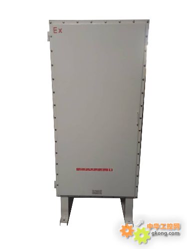

B级不锈钢防爆电控柜厂家------技术参数
防爆标志:ExedIIBT4/T5/T6、ExedIICT4/T5/T6、DIP A20 TA,T4/T5/T6;
额定电压:AC20/380V,非标准电压:12V/24V/36V/127V/60V;
按钮数量:A,信号灯:D,开关:K,仪表:B,
防护等级:IP54/IP5/IP65;
螺纹规格:DN15-DN100/G1/2-G4寸
引入线规格:直径6mm-80mm;
引出线规格:直径6mm-80mm;
引入引出方向:上进上出,下进下出(可按客户要求不受限制)
B级不锈钢防爆电控柜厂家------ 适用范围:
1,适用于爆炸性气体环境1区、2区;
2,适用于可燃性粉尘环境20区、21区、22区;
3,适用于IIA、IIB、IIC级爆炸性气体环境;
4,适用于温度组别为T1-T6的环境;
5,适用于石油采炼、储存、化工、医药、纺织、印染、军工及军事设施等爆炸性危险环境
6,用于照明或动力线路的电源配电。
二、BXM(D)系列防爆照明(动力)配电箱产品特点:
1,外壳采用铝合金高压铸造成型,表面经抛丸后高压静电喷塑;
2,本系列产品为复合型结构,主腔采用隔爆型结构,接线腔采用增安型结构;
3,采用模块化设计,各回路可以自由组合;
4,内装高分断小型断路器或塑壳式断路器,通过操作壳盖上的手柄而实现分合;
5,设有接通指示信号灯;
6,具有过载、短路保护功能,可根据用户要求生产带漏电保护功能产品;
7,既可作照明电路或动力电路的配电或通断之用,还可照明、动力配电或通断混用;
8,可根据用户要求特殊制造;
9,钢管或电缆布线。
