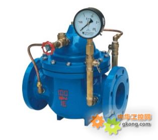

产品名称: 缓闭止回阀
型  号: 300X
品  牌: 上海尼必可
 300X型缓闭止回阀由主阀、单向阀、针阀、球阀、微形过滤器和压力表组成水力控制阀接管系统。利用水力自动操作,可使主阀得到最佳的开启和关闭速度。防止水锺水击的产生,以达到缓闭消声的效果。
缓闭止回阀工作原理
   当阀门从进口端给水时,水通过微型过滤器、针阀、单向阀进入主阀控制室,再经过球阀排水至下游。因为针阀开度小于球阀开度,即主阀控制室的排水速度大于进水速度,因此控制室压力降低,作用于主阀盘下端的进口压力打开主阀向下游供水。当管道停止供水时,若下游水开始回流,一部分回流水经球阀进入主控制室,由于单向阀作用,回流水不能从主控制室流出,引起主控制室逐渐升压,缓缓关闭主阀本产品利用水力自力控制,不需要其它装置和能源,保养简便,开启及缓闭平稳。此阀门产品广泛用于高层建筑、生活区等供水管网系统及城市供水工程。
缓闭止回阀安装和调节
1. 主阀最佳的安装方式是水平安装在管线上,阀盖朝上,其它安装方式也可以达到使用功能
2. 安装前要彻底清除管道内的杂物,安装是要注意主阀体外水流标示箭头,遵循方向安装
3. 主阀前要装一只闸阀和一只过滤器,主阀后也要装一只闸阀,以便于维修
4. 通水前必须彻底中洗管道
5. 试水时,要慢慢开启主阀前的闸阀,慢慢增加压力,同时注意主阀体外的控制管路是否漏水
6. 主阀上的微型过滤器要主期清洗针型阀和球阀配合调节,可得到最佳的开启和关闭速度
