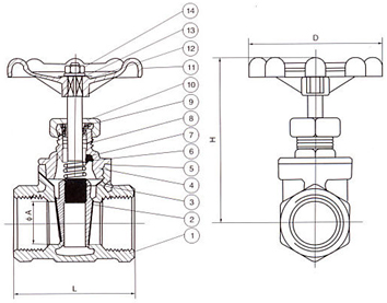

内螺纹闸阀应用规范
公称压力:2.5MPa
适用温度范围:-20~232℃~350℃
适用介质:水、油、气及某些腐蚀性液体(W.O.G)
螺纹类型:G?NPT.BSPT.BSP.DIN259/2999
内螺纹闸阀主要零件材料
序号NO.
零件名称
材质
1
阀体
不锈钢CF8M/CF8
2
闸板
不锈钢CF8M/CF8
3
阀杆
不锈钢SS316/304
4
阀盖
不锈钢CF8M/CF8
5
填料
聚四氟乙烯
6
止推垫片
不锈钢SS304
7
阀杆架
不锈钢SS316/SS304
8
填料
聚四氟乙烯PTFE
9
螺母
不锈钢SS304
10
填料压盖螺母
不锈钢SS316/SS304
11
手轮
铝合金
12
铭牌
13
手轮垫片
不锈钢SS304
14
手轮螺母
不锈钢SS304
内螺纹闸阀主要连接尺寸及重量
SIZE
1/2″
3/4″
1″
11/4″
11/2″
2″
A
15
20
25
32
38
H
90
97
108
120
146
163
L
55
60
65
75
85
95
D
70
70
80
80
90
100
