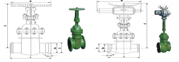

真空隔离闸阀的启闭件是闸板,闸板的运动方向与流体方向相垂直,闸阀只能作全开和全关 , 不能作调节和节流。闸板有两个密封面 , 最常用的模式闸板阀的两个密封面形成楔形、楔形角随阀门参数而异 , 通常为 50, 介质温度不高时为 2°52' 。
法兰式真空隔离闸阀、电动真空隔离闸阀
■主要性能规范 Chief property and specification

■法兰式真空隔离闸阀、电动真空隔离闸阀主要尺寸及重量
公称通径 DN/mm Nominal diameter |
公称压力 DN/mm Nominal pressure |
主要外形尺寸和连接尺寸/mm Main external and connecting dimensions |
电动装置 Electric dowice |
| L |
H |
D |
Do |
W |
