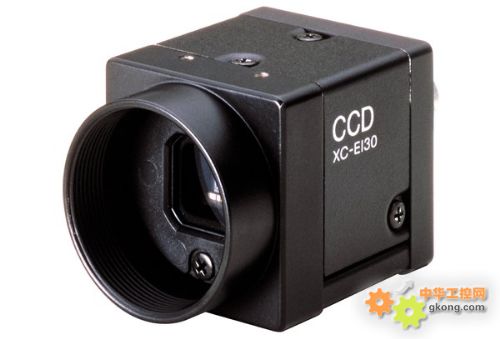

SONY XC-EI30  近红外CCD工业相机
1/3寸隔行扫描,43万像素,560线,EIA格式,黑白小型,近红外高速工业相机
 采用1/3寸HAD技术高灵敏度CCD,近红外
 所用控制部分都在机身外部
 简单灵活的触发功能
 小巧,紧凑机身- 29 (W) x 29 (H) x 32 (D)/50g
 优异的防震动,防抖动性能(10G-70G)
 小巧的电源(DC-700/DC-700CE)
指标                                    详细
成像器件                              1/3 寸IT隔行扫描CCD
成像器件色值                        单色黑白
像素尺寸                              6.35μm x 7.4μm
有效分辨率                           768X494
相机界面                              模拟
镜头安装方式                        C-Mount
Flange Back                       17.526 mm
垂直频率                              50Hz
水平频率                              15.734kHz
外同步信号                            HD/VD
外同步频率                           +/- 1%
JITTER(颤抖值)                 低于+/- 50 nsec
同步系统                              内同步/外同步
扫描系统                              2:1隔行
增益                                    AGC自动(0-18dB)
                                          MANUAL手动(0-18dB)可选
Gamma                              ON开/OFF关
标准快门;                           1/120 to 1/10000 s
外触发快门 / 速度                 1/4 to 1/100000s
输出信号频率;                     30.04Hz (30FPS标准模式)
                                          15.0 Hz (15fps标准模式)
                                          54.1Hz(30fps binning模式)
                                          30.0Hz(15fps binning模式)
快门速度                              1/100 to 1/100000
水平分辨率                           560TV线
最低照度                              0.2 lux
输出连接口                           12PIN
信噪比                                 60dB
灵敏度                                 400 lux F11
信号系统                              EIA标准
视频输出                              1.0 Vp-p Sync negative75
                                          Unbalanced
综合指标                              详细情况
尺寸(W x H x D)                  (29 x 29 x 32mm)
重量                                    50 g (2 oz)
电源要求                              DC 12 V (+9 to 16V)
功率消耗                              1.4 W
工作温度                              -5 to 40°C (23 to 113 °F)
存放温度                              -30 to 60 °C (-22 to 140 °F)
工作湿度                              20 to 80 % (无凝固情况下)
存放湿度                              20 to 95 % (无凝固情况下)
抖动抵抗限度                        10G (20 Hz to 200 Hz)
震动抵抗限度                        70 G
符合标准                              UL 1492 FCC Class A Digital Device
                                          CE (EN61326/97+A1/98)
                                          AS4251.1+A4252.1
尺寸:                                 (W x H x D)(29 x 29 x 30 mm)
