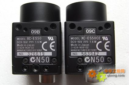

产品名称: SONY XC-ES50
型  号: XC-ES50
品  牌: 索尼SONY
SONY XC-ES50 索尼工业CCD摄像机
1/2寸隔行扫描,38万像素,570线,EIA格式,黑白,小型高速工业相机
采用1/2/寸HAD技术高灵敏度CCD
768X494像素(EIA格式)
高灵敏度;0.3Lx(F1.4)
场/帧曝光
所用控制部分都在机身外部,便于控制
高信噪比:60dB
简单灵活的触发功能
新型的EIAJ 12PIN引线分配,可以接收触发脉冲
小巧,紧凑机身- 29 (W) x 29 (H) x 32 (D)mm/50g
优异的防震动,防抖动性能(10G-70G)
小巧的电源(DC-700/DC-700CE)
