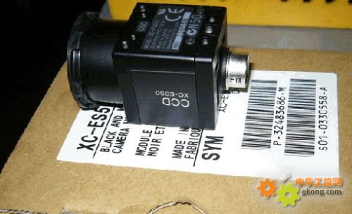

产品名称: SONY XC-ES50CE
型  号: XC-ES50CE
品  牌: 索尼SONY
SONY XC-ES50CE 索尼黑白隔行扫描CCD工业相机
1/2寸隔行扫描,43万像素,560线,CCIR格式,黑白,小型高速工业相机
采用1/2/寸HAD技术高灵敏度CCD
752X582像素(CCIR格式)
高灵敏度;0.3Lx(F1.4)
场/帧曝光
所用控制部分都在机身外部,便于控制
高信噪比:60dB
简单灵活的触发功能
新型的EIAJ 12PIN引线分配,可以接收触发脉冲
小巧,紧凑机身- 29 (W) x 29 (H) x 32 (D)mm/50g
优异的防震动,防抖动性能(10G-70G)
小巧的电源(DC-700/DC-700CE)
指标                                    详细
成像器件                         1/2 寸IT隔行扫描CCD
像素尺寸                              8.6 x 8.3
成像器件色值                        单色黑白
有效分辨率                           752x582
相机界面                              模拟
镜头安装方式                        C-Mount
Flange Back                       17.526 mm
垂直频率                              50Hz
平频率                                 15.625kHz
外同步信号                            HD/VD
外同步频率                           +/- 1%
JITTER(颤抖值)                 低于+/- 50 nsec
同步系统                              内同步/外同步
扫描系统                              2:1隔行
增益                                    AGC自动(0-18dB)
                                          MANUAL手动(0-18dB)可选
Gamma                              ON开/OFF关
标准快门;                           1/120 to 1/10000 s
外触发快门 / 速度                 1/4 to 1/8000s
快门速度                              1/100 to 1/10000S
水平分辨率                           560TV线
最低照度                              0.3lux F1.4
输出连接口                           12PIN
信噪比                                 60dB
灵敏度                                 400 lux F11
信号系统                              CCIR标准
视频输出                              1.0 Vp-p Sync negative75 ?
                                          Unbalanced
综合指标                              详细情况
尺寸(W x H x D)                  (29X 29X32mm)
重量                                    50 g (2 oz)
电源要求                              DC 12 V (+9 to 16V)
功率消耗                              1.6W
工作温度                              -10 to 50°C (14 to 122 °F)
存放温度                              -20 to 60 °C (-4 to 140 °F)
工作湿度                              20 to 80 % (无凝固情况下)
存放湿度                              20 to 95 % (无凝固情况下)
抖动抵抗限度                        10G (20 Hz to 200 Hz)
震动抵抗限度                        70 G
符合标准                              UL 1492 FCC Class A Digital Device
                                          CE (EN61326/97+A1/98)
                                          AS4251.1+A4252.1
标准附件:
镜头盖1个
操作手册1本
可选附件:
型号                                  名称
VCL12YM                          1/2",C-MOUNT镜头,12mm
CCXC12P10N                   10 米摄像机线 (XC 系列专用)
CCXC12P05N                    5 米摄像机线 (XC 系列专用)
DC700 摄像机电源              (XC-EIA 系列专用)
CCXC12P02N                   2米摄像机线 (XC 系列专用)
VCTST701 三角架              XC系列专用
