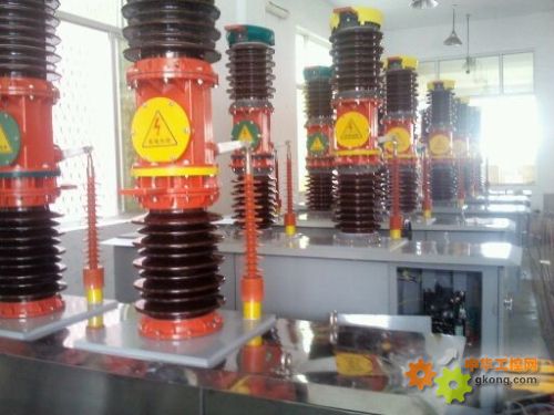

ZW7-40.5型系列户外高压真空断路器系三相交流50Hz,额定电压为40。5KV的户外高压电器设备,附装弹簧操动机构或电磁操动机构,可以远控电动分、合闸,也可手动储能,手动分、合闸。设计性能符合GB1984-89《交流高压断路器》国家标准的要求,并满足IEC-56《高压交流断路器》国际电工委员会标准的要求。   ZW7-40.5型真空断路器,主要用于户外35KV输变电系统的控制与保护,也适用于城、乡配电网络及工矿企业的正常操作与短路保护之用。该产品总体结构为瓷瓶支柱式;上瓷瓶内装真空灭弧式,下瓷瓶为支柱瓷瓶。适用于频繁操作的场所。并具有密封性好、抗老化、耐高压、不燃烧、无爆炸,使用寿命长,安装维护方便等特点。
一、概述
  ZW7B-40.5系列户外高压真空断路器(以下简称“断路器”)用于交流50Hz、40.5kV的三相电力系统中,作为分、合负荷电流、过载电流及短路电流之用。
  该断路器符合国家标准GBl984.2003《交流高压断路器》和国际电工委员会标准IEC56《高压交流断路器》的要求。
  该产品使用时应该满足以下环境条件:
  a周围空气温度:上限+40度,下限-40度;
  b.海拔:≤1000m(超过1000m时,按相应海拔系数修正电气参数;
  c.风压:不超过700Pa(相当于风速34m/s);
  d.地震烈度:不超过8度;
  e.污秽等级:III级(防污型达Ⅳ级)。
