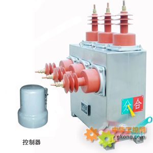

产品名称: ZW10-12
型  号: ZW10-12
一、概述
  ZWl0—12系列户外高压真空断路器是三相交流户外高压开关设备,主要用于12KV等级,额定电流630A,额定频率50HZ的农网、城网、矿山、铁道、港口的配电系统,特别适用于户外架空线路,分合负荷电流、过载电流、短路电流,对电网进行切换和保护。
  断路器可根据用户需要配装隔离开关,产品内部可装设电压互感器作为操作电源用。
  断路器整体结构为本相共箱式,壳体密封,内部采用复合绝缘结构,具有抗凝露、抗污秽的特点,绝缘水平高。
二、使用环境条件
  1、周围空气温度:上限+40度,下限—40度;
  2、海拔:≤2000m(若海拔增高,则额定绝缘水平相应提高);
  3、风压:不超过7001~a(相当于风速34m/s);
  4、地震烈度:不超过8度;
  5、污秽等级:Ⅳ级;
  6、最大日温差:不超过25度;
  7、相对湿度:日平均不大于95%,月平均不大于90%
  8、无易燃、爆炸危险、化学腐蚀及剧烈振动的场所。
六、订货须知
  1、产品名称、型号、额定电流、额定电压、额定开断电流;
  2、额定操作电压及储能电动机额定电压;
  3、所配电流互感器电流比及准确级次;
  4、箱体外壳的材质及颜色;
  5、若有其他特殊要求,订货时协商。
