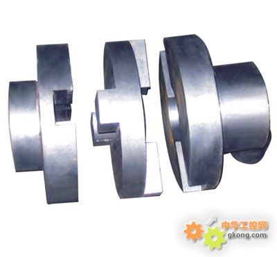

盛鑫 SL十字滑块联轴器的相关参数:规格:SL70-460 ,公称转矩:120-63000 ,许用转速:250-70 ,轴孔直径:15-200,轴孔长度:42-350,外圆直径:70-460 ,重量:1.5-560,材质:45#圆钢,铸钢,锻钢。
十字滑块联轴器又名金属滑块联轴器,分为尼龙滑块联轴器和金属滑块联轴器。
其滑块呈圆环形,用钢或耐磨合金制成,适用于转速较低,传递转矩较大的传动。十字滑块联轴器由两个在端面上开有凹槽的半联轴器和一个两面带有凸牙的中间盘组成。因凸牙可在凹槽中滑动,故可补偿安装及运转时两轴间的相对位移。 这种联轴器零件的材料可用45钢,工作表面需要进行热处理,以提高其硬度;要求较低时也可用Q275钢,不进行热处理。为了减少摩擦及磨损,使用时应从中间盘的油孔中注油进行润滑。 因为半联轴器与中间盘组成移动副,不能发生相对转动,故主动轴与从动轴的角速度应相等。但在两轴间有相对位移的情况下工作时,中间盘就会产生很大的离心力,从而增大动载荷及磨损。因此选用时应注意其工作转速不得大于规定值。 这种联轴器一般用于转速n<250r/min,轴的刚度较大,且无剧烈冲击处。
的中间盘组成。因凸牙可在凹槽中滑动,故可补偿安装及运转时两轴间的相对位移。 这种联轴器零件的材料可用45钢,工作表面需要进行热处理,以提高其硬度;要求较低时也可用Q275钢,不进行热处理。为了减少摩擦及磨损,使用时应从中间盘的油孔中注油进行润滑。 因为半联轴器与中间盘组成移动副,不能发生相对转动,故主动轴与从动轴的角速度应相等。但在两轴间有相对位移的情况下工作时,中间盘就会产生很大的离心力,从而增大动载荷及磨损。因此选用时应注意其工作转速不得大于规定值。十字滑块联轴器一般用于转速n<250r/min,轴的刚度较大,且无剧烈冲击处。
    滑块联轴器零件的材料可用45钢,工作表面需要进行热处理,以提高其硬度;要求较低时也可用Q275钢,不进行热处理。为了减少摩擦及磨损,使用时应从中间盘的油孔中注油进行润滑。 因为半联轴器与中间盘组成移动副,不能发生相对转动,故主动轴与从动轴的角速度应相等。但在两轴间有相对位移的情况下工作时,中间盘就会产生很大的离心力,从而增大动载荷及磨损。因此选用时应注意其工作转速不得大于规定值。这种联轴器一般用于转速n<250r/min,轴的刚度较大,且无剧烈冲击处。   中心滑块通过两边呈90°相对分布的卡槽和两侧的轴套联接在一起,从而达到传递扭矩的目的。中心滑块和轴套之间用微小的压力进行吻合,这种压力能使联轴器在设备运转中具有零间隙运转。随着使用时间增长,滑块可能会因受到磨损而失去无反冲的功能,但中心滑块并不贵,也很容易更换,更换后仍能发挥其原有的性能。滑块联轴器常用于一般常用电机,个别的场合也可以用来联接伺服电机,在使用过程中通过中心滑块的滑动来纠正相对位移。因为抵抗相对位移的是滑块与轴套之间的摩擦力,因此它们之间的轴承负荷不会因为相对位移的增加而加大。
十字滑块联轴器中间采用的是金属块作为弹性体,呈十字形状。
