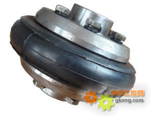

产品名称: LLA3型冶金设备用轮胎式联轴器
型  号: LLA3型
品  牌: 泊头盛鑫
LLA冶金设备用轮胎式联轴器 规格:LA1-11 公称转矩:10-20000 许用转速:5000-800轴孔直径: 5-180  轴孔长度:14-302  重量:0.35-373kg 材质:铸铁 铸钢。
LLA冶金设备用轮胎式联轴器是一种高弹性联轴器,具有良好的减震缓冲和优越的轴间偏移补偿性能,解决了一般联轴器不能达到的缓冲效果。工作温度—20~80摄氏度,转递转矩10~20000N.M,适于潮湿、多尘、有冲击、振动、正反转多变和起动频繁的工作条件,并全拆装方便,不需润滑、耐久可靠。
轮胎式联轴器作为一种高弹性联轴器, ,工作温度—20~80摄氏度,转递转矩10~20000N.M,适于潮湿、多尘、有冲击、振动、正反转多变和起动频繁的工作条件,并全拆装方便,不需润滑、耐久可靠。根据特殊需要制成非标准联轴器,在超负荷工作时、半联轴器的卡瓣起作用,不会发生恶性事故,其结构标记为M、标准的半联轴器结构为K型,在表示中可不再标记.
轮胎联轴器高速运转时,轮胎外缘离心力的作用而向外扩张,将进一步增大附加轴向力。为此,在安装联轴器时应采取措施,使轮胎中的应力方向与工作时产生的应力方向相反,以抵消部分附加轴向力,达到改善联轴器和两轴承的工和条件。
我厂通过全面体制改革,推动技术不断进步和发展,产品的质量数据纳入计算机系统管理,保证了产品质量的稳定性和可追溯性,使产品的质量大幅度提高。
轮胎式联轴器分为凸型和凹型两大类,凸型又分为带骨架整体式、无骨整体式和径向切口式三种。它们的共同特点都是将轮胎环用螺栓来连接两半联轴器以实现两轴的连接。轮胎环内侧用硫化方法与钢质骨架粘接成一体,骨架上的螺栓孔处焊有螺母。装配时用螺栓与两半联轴器的凸缘连接,依靠拧紧螺栓使轮胎与凸缘端面之间产生的摩擦力来传递转矩,轮胎环工作时发生扭转剪切变形,故轮胎联轴器具有很高的弹性,补偿两轴相对位移的能力较大,并有良好的阻尼,而且结构简单、不需润滑、装拆和维护都比较方便。
