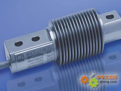

产品名称: Z6FC3称重传感器
型  号: Z6FC3
德国HBM传感器|称重传感器Z6FC3
Z6FC3 称重传感器 悬臂梁式
- 量程:5,10,20,50,100,200,500,1000 kg - 精度: D1,C3,C4,C6 OIML ;
- 用途:平台秤,包装秤, , 皮带秤,容器秤,配料秤 … ;广泛应用的一款传感器。

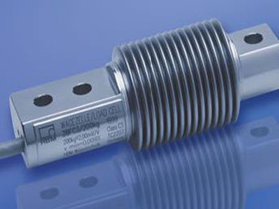

Z6FC3 称重传感器 悬臂梁式
