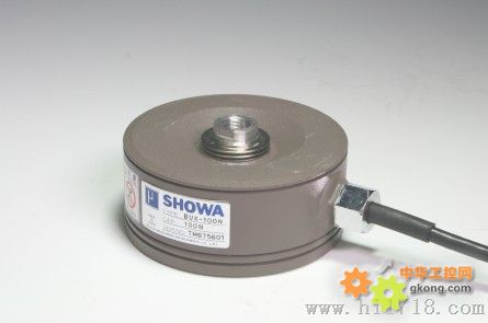

产品名称: BUX称重传感器|日本SHOWA
型  号: BUX称重传感器
日本SHOWA传感器BUX的详细资料
日本SHOWA传感器BUX
【特長?用途】
  • 高精度?不活性ガス封入
  • 大気圧の影響を受けないメカ内蔵
  • 基準器用ロードセルとして利用可能
  • 引張?圧縮両方向の検査データ添付
  • 精度クラス:0.012 %
関連リンク
形式?外観寸法
product_dimension
形式名と定格容量?寸法?質量(単位:mm)
形式名 定格容量 固有振動数 質量
BUX-100N 100 N 0.9 kHz 0.9 kg
BUX-200N 200 N 1.2 kHz 0.9 kg
BUX-500N 500 N 1.5 kHz 0.9 kg
BUX-1KN 1 kN 2.3 kHz 0.9 kg
BUX-2KN 2 kN 2.5 kHz 1.0 kg
BUX-5KN 5 kN 3.1 kHz 1.0 kg
仕様?規格
許容過負荷   150 %RC
定格出力   2 mV/V±0.1 %
直線性   0.012 %RO
ヒステリシス   0.012 %RO
繰り返し性   0.01 %RO
推奨印加電圧   20 V 以内
許容印加電圧   30 V
入力抵抗   1050 Ω
出力抵抗   1050 Ω
温度補償範囲   -10~50 ℃
許容温度範囲   -30~80 ℃
零点の温度特性   0.0015 %RO/℃
出力の温度特性   0.0015 %/℃
ケーブル   Φ6 mm-4芯シールドケーブル5 m、先端むき出し
