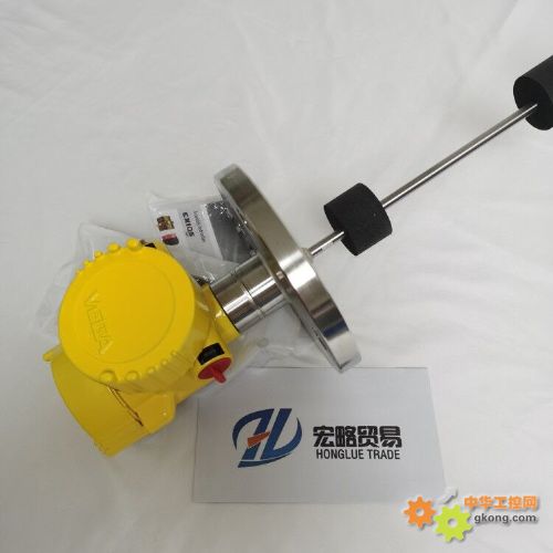

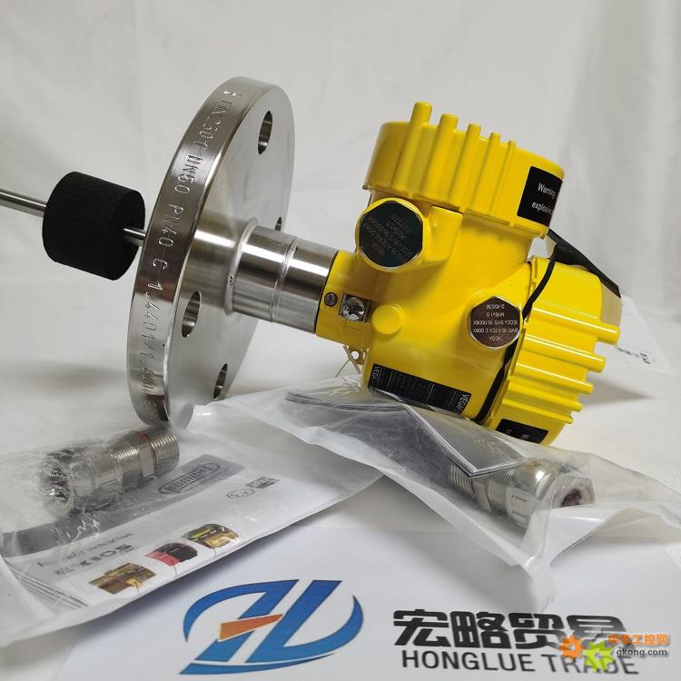

产品名称: 德国VEGA导波液位计FX81
型  号: FX81
价  格:
品  牌: vega
FLEX81(FX81)
应    用:各种液体,带有蒸汽、附着物、起泡、冷凝水以及氨的应用场合
测量范围:由 316  制成的至 75 m  长的缆型测量探头,由316L  或合金 C22  制成的至 6 m  长的棒式测量探头,由 316L  或合金 C22  制成的至 6 m  长的同轴管式测量探头
结构形式:可更换的缆 (ø 2 mm , ø 4 mm)
可更换的棒 (ø 8 mm , ø 12 mm)
同轴管 (ø 21.3 mm , ø 42,2 mm)
过程接头:螺纹,从 G¾ , ¾ NPT  起,法兰,从 DN 25, 1"起
过程温度:-60  ⋯  +200  ℃
过程压力:-1  ⋯  +40 bar(-100  ⋯  +4000 kPa)
测量精度:± 2 mm
信号输出:4 ... 20 mA/HART, Profibus PA,Foundation Fieldbus
显示、操作:PLICSCOM, PACTware, VEGADIS 81,VEGADIS 82
许可证:ATEX , IEC , FM , CSA , EAC (GOST),UKR Sepro , 溢流保护,造船, SIL2, FDA
优点:▪ 广泛的诊断方法确保了便于维护的运行,从而使设备的可用性高
▪ 由于探头可截短,故在规划时可方便地实现标准化并获得最高的灵活性
