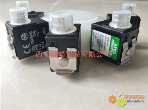

产品名称: 德国E+H水质分析仪CA80COD电磁阀
型  号: CA80COD
价  格:
CA80COD能够进行连续在线化学需氧量(COD)测量。监测污水处理厂净化能力和基于排放量计费的工业废水计费系统。自动标定和清洗功能能够节省使用成本,支持远程访问的高级诊断功能能够向相关部门提供过程文档。COD分析仪的软件控制安全功能确保了最高等级的工作场所安全性。
·         COD重铬酸盐方法得到的结果堪比实验室结果
·         满足工业要求:分析仪特别适用于环境监测、工业和市政污水监测
·         过程连接快速简单:直接安装的自吸入型或在旁路中使用的Y型预处理
最高安全等级:反应器和所有接头部件均带软件安全控制设计
Open design, cabinet and stand housing
High-Performance plastic ASA-PC, additional stand coated steel
过程温度
4 ... 40 °C (39 ... 104 °F)
环境温度
5 ... 40 °C (41 ... 104 °F)
过程压力
atmospheric
探头处的流速
> 100 ml/min.
·         可靠试样传输和高精度药剂投加:蠕动泵能够处理含固试样。光栅保证可重复的高精度药剂投加
·         简单功能升级即可搭建完整测量站:只需简单添加模块和连接Memosens传感器
·         污水处理厂的进水口和出水口,进行归档和计算净化能力
·         工业废水处理厂排放量,确定排放费用,是“排污付费原则”的基础
·         过程水
比色法分析仪
特点
Analyzer for chemical oxygen demand (COD)
尺寸
Cabinet
793 x 530 x 417 mm
31.22 x 20.87 x 16.42 inch
Stand housing
1693 x 530 x 417 mm
66.65 x 20.87 x 16.42 inch
