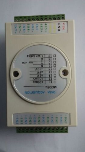

产品名称: 非标定制开发设计数据采集模块
型  号:
价  格:
品  牌: y j
可以同时采样8路的差分信号,采样精度高达24位
供电电压:+11~+40VDC,电源反接保护;
工业级塑料外壳,标准DIN导轨安装;
通讯接口:隔离2500 VDC,ESD、过压、过流保护;
隔离耐压:1500 VDC
模拟量输入参数:
.输入路数:8路差分输入
.测量范围: 电压输入范围:±10V、±5V、±2.5V、±1V、±500mV、±150mV 、±50mV;电流输入范围:±20mA。
.ADC分辨率:24位
.采样精度:±0.05%
.采样速率:120次/秒(全通道)
通讯特点:
.波特率可以用户设置300,1200,2400,4800,9600,19200,38400,57600,115200
.支持标准的MODBUS-RTU 协议
.通讯的站地址可以用户设置1-255
.Modbus的首地址用户可以自己设置
.通讯各个通道内容用户可以自己设置
  应用范围
.工业现场控制        .电力通讯              .电子产品制造     .包装和物料转移
.仓储与监控          .远程监控与数据采集    .食品和饮料行业
