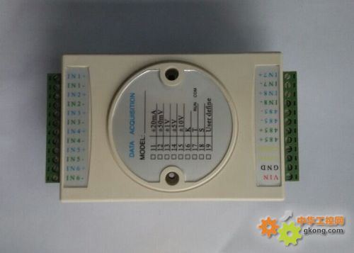

    485热电偶输入数据采集模块,可以同时采样8路的热电偶信号,采样精度高达24位。
    供电电压:+11~+40VDC,电源反接保护;
    工业级塑料外壳,标准DIN导轨安装;
    通讯接口:隔离2500 VDC,ESD、过压、过流保护;
    隔离耐压:1500 VDC
热电偶输入参数:
.输入路数:8路差分输入
.测量范围: 热电偶
 热电偶类型及测温范围:
J   -210~1200℃   R   -50~1768.1℃
K   -270~1372℃   S   -50~1768.1℃
T   -270~400℃    B   250~1820℃
E   -270~1000℃   N   -200~1300℃
.ADC分辨率:24位
.采样精度:±0.05%
.采样速率:120次/秒(全通道)
 通讯特点:
.通讯方式:485总线方式
.波特率可以用户设置300,1200,2400,4800,9600,19200,38400,57600,115200
.支持标准的MODBUS-RTU 协议
.通讯的站地址可以用户设置1-255
.Modbus的首地址用户可以自己设置
.通讯各个通道内容用户可以自己设置
