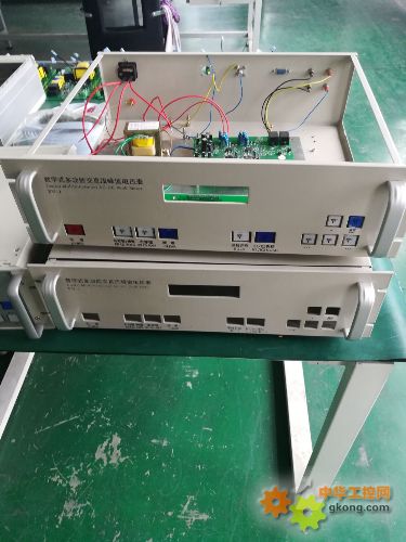

产品名称: 数字工频峰值电压表 峰值电流表
型  号: YJ
一、 仪表用途
          YJ24型数字工频峰值电压表是为直流高电压试验、工频高电压试验而设计的测量仪器。
    该仪器可测量正、负极性直流电压,交流正弦波电压峰值,峰值/√2。
    为防止电磁场及电源的干扰,在电路中采用了一系列抗干扰措施,故对各种干扰有较强的抵制能力。
    该仪表配以适当的分压器(电阻式、电容式或阻容混合式)可任意扩大量程,只需将仪表指示数值乘以分压器的分压比即为被测电压的实际值。
    该仪器全部采用集成电路,性能稳定,可靠性好,测量精度高,使用简便,携带方便。
      二、 技术参数
      1、 使用环境:温度:-10℃∽40℃   相对湿度:≤80%
2、 被测信号参数:正、负极性直流电压,交流正弦波电压峰值,峰值/√2。
3、 被测信号频率:0~1000Hz
4、 输入阻抗:≥4MΩ
5、 输入电压:分800V、400V、200V三档
6、 分压比1∽4999自由设定
7、 测量精度:被测信号频率0~1000Hz优于 ±1%±5个字
8、 显示:4 1/2 位LED数码管显示
9、 供电电源:220V±10% 50Hz±2Hz
10、 功耗:≤10W
11、 尺寸(宽×深×高):360×280×150
12、 重量:约5.0kg
