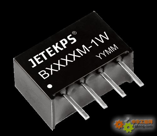

产品名称: B_M-1W系列
型  号: B_M-1W系列
产品型号列表
型号
额定输入电压(V)
额定输出
典型效率
标称
范围
电压(V)
电流(mA)
B0303M-1W
3.3
3.3~3.6
3.3
303
70
B0305M-1W
5
200
74
B0505M-1W
5
4.5~5.5
5
200
79
B0509M-1W
9
111
80
B0512M-1W
12
83
80
B0515M-1W
15
67
78
B1205M-1W
12
10.8~13.2
5
200
79
B1212M-1W
12
83
80
输出特性
项目
条件
最小
典型
最大
单位
输出功率
0.1
1
W
线性电压调节率
额定负载下,输入电压变化±1%
±1.2
±1.5
负载调节率
标称输入下,负载从10% 到100%变化
10
15
温度漂移系数
额定负载下
±0.03
纹波&噪声
带宽20MHz,采用平行线法
75
100
mVp-p
开关频率
额定输入电压
100
KHz
输出电压精确度
见误差包络曲线图
绝缘特性
项目
测试条件
最小
典型
最大
单位
绝缘电阻
500VDC
1000
MW
绝缘电压
测试时间1分钟,漏电流小于1mA
1000
VDC
一般特性
项目
条件
最小
典型
最大
单位
存储湿度
95
工作温度
-40
85
存储温度
-55
125
工作时外壳温升
15
25
引脚耐焊接温度
焊点距离外壳1.5毫米,操作10秒
300
输出短路保护*
1
S
MTTF
350
万小时
重量
0.9
冷却方式
自然风冷
外壳材质
阻燃耐热塑料(UL94-V0)
*短路时间不得超过一秒,否则会损坏模块。需要长时间短路保护的可以定制。
