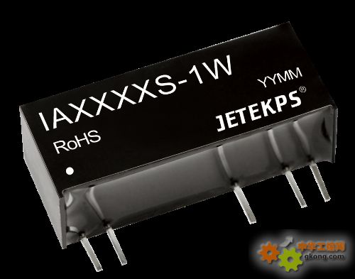

产品名称: IA_S-1W系列
型  号: IA_S-1W系列
产品型号列表
型号
额定输入电压(V)
额定输出
典型效率
标称
范围
电压(V)
电流(mA)
IA0505S-1W
5
4.75~5.25
±5
±100
54
IA0509S-1W
±9
±56
63
IA0512S-1W
±12
±42
63
IA0515S-1W
±15
±33
65
IA1205S-1W
12
11.4~12.6
±5
±100
56
IA1209S-1W
±9
±56
62
IA1212S-1W
±12
±42
65
IA1215S-1W
±15
±33
66
IA2405S-1W
24
22.8~25.2
±5
±100
54
IA2409S-1W
±9
±56
62
IA2412S-1W
±12
±42
64
IA2415S-1W
±15
±33
66
输出特性
项目
条件
最小
典型
最大
单位
输出功率
0.1
1
W
线性电压调节率
额定负载下,输入电压变化±1%
±0.25
负载调节率
标称输入下,负载从10% 到100%变化
±2
输出电压精确度
100%负载
±3
温度漂移系数
额定负载下
±0.03
纹波&噪声
带宽20MHz,采用平行线法
100
mVp-p
开关频率
额定输入电压
100
KHz
绝缘特性
项目
测试条件
最小
典型
最大
单位
绝缘电阻
500VDC
1000
MW
绝缘电压
测试时间1分钟,漏电流小于1mA
1500
VDC
一般特性
项目
条件
最小
典型
最大
单位
存储湿度
95
工作温度
-40
85
存储温度
-55
125
工作时外壳温升
15
25
引脚耐焊接温度
焊点距离外壳1.5毫米,操作10秒
300
输出短路保护*
1
s
MTTF
350
万小时
重量
5.1
冷却方式
自然风冷
外壳材质
阻燃耐热塑料(UL94-V0)
*短路时间不得超过一秒,否则会损坏模块。需要长时间短路保护的可以定制。
