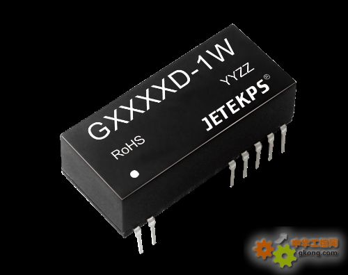

产品名称: G_D-1W系列
型  号: G_D-1W系列
产品型号列表
型号
额定输入电压(V)
额定输出
典型效率
标称
范围
电压(V)
电流(mA)
G0505D-1W
5
4.5-5.5
±5
±100
70
G0509D-1W
±9
±56
71
G0512D-1W
±12
±42
68
G0515D-1W
±15
±33
72
G1205D-1W
12
10.8-13.2
±5
±100
70
G1209D-1W
±9
±56
70
G1212D-1W
±12
±42
70
G1215D-1W
±15
±33
69
G1505D-1W
15
13.5-16.5
±5
±100
70
G1515D-1W
±15
±33
70
G2405D-1W
24
21.6-26.4
±5
±100
71
G2409D-1W
±9
±56
71
G2412D-1W
±12
±42
72
输出特性
项目
条件
最小
典型
最大
单位
输出功率
0.1
1
W
线性电压调节率
额定负载下,输入电压变化±1%
±1.2
±1.5
负载调节率
标称输入下,负载从10% 到100%变化
10
15
温度漂移系数
额定负载下
±0.03
纹波&噪声
带宽20MHz,采用平行线法
100
150
mVp-p
开关频率
额定输入电压
KHz
输出电压精确度
见误差包络曲线图
绝缘特性
项目
测试条件
最小
典型
最大
单位
绝缘电阻
500VDC
1000
MW
绝缘电压
测试时间1分钟,漏电流小于1mA
6000
VDC
一般特性
项目
条件
最小
典型
最大
单位
存储湿度
95
工作温度
-40
85
存储温度
-55
125
工作时外壳温升
15
25
引脚耐焊接温度
焊点距离外壳1.5毫米,操作10秒
300
输出短路保护*
可持续,自恢复
MTTF
350
万小时
重量
8.2
冷却方式
自然风冷
外壳材质
阻燃耐热塑料(UL94-V0)
关 键 词: 隔离非稳压1W 正负双路输出 耐压6KV
