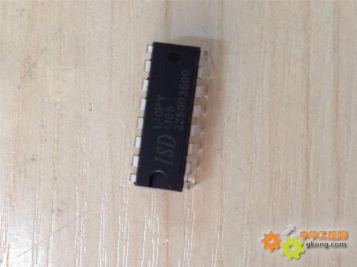

产品名称: 供应ISD1806PY
型  号: ISD1806PY
