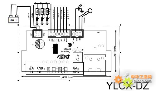

产品名称: MP3数码管显示录音解码板
型  号: YLC-6823B
MP3数码管显示录音解码板
型号:YLC-6823B
一 功能简介:
1. 读U盘,TF卡,AUX输入功能。
2. MP3,声音文件格式,二种音频格式解码。
3. 高灵敏度录音,高清还原无损放音,超长时间120秒录放音。
4. 代替传统ISD昂贵录音片,简单易懂操作方式。
5. 按键操作简单,外观简洁大方。
6. 壳体与机箱安排方便直接卡位。
二 (升级版)增减功能:
1. 录音放音带显示时间。
2. 放音LED灯优化,单曲重复灯快闪显示优化。
3. 去掉FM功能因为芯片空间不够。
三 按键操作说明:
1. PRE/V-
   MP3状态:短按;上一曲,长按2秒;音量减。
   AUX状态:短按;音量减少一级,长按2秒;音量减。
2. P/P/M
   MP3状态:短按;暂停再按下播放,长按2秒;USB-TF-LINE切换。
   AUX状态:短按;静音,再次短按;恢复。
3. NEXT/V+
   MP3状态:短按;下一曲,长按2秒;音量加。
   AUX状态:短按;音量增加一级,长按2秒;音量加。
4. REC(录音):一直接低一直在录 ;释放了就停止录音保存当前
   录音退出到MP3状态下。
5. RECPLAY(录音播放):按下接低就是播放录音;一直重复当前
   播放录音内容,释放此键就退出到MP3状态下;如果没有U盘和
   SD卡在时就是退出到AUX状态下。
6. PREAT(重复):短按:单曲重复再按短按;取消单曲重复。(只负责
   MP3U盘SD卡内容操作)。
7. BB(警音):短按;进入芯片声音播放输出,没有其它动作一重复放
   芯片内音源。(视空间容量再定)一直接低一直重复播放。
