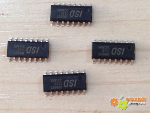

产品名称: 供应ISD1806SY语音IC
型  号: ISD1806SY
价  格:
  ◆电平触发放音(PLAYL) 此端从低变高时,芯片开始放音。放音持续至此端回到低电平,或遇到EOM标志,或内存结束。放音结束后芯片自动进入节电状态。
  ◆录音指示(/RECLED) 处于录音状态时,此端为低,可驱动LED。此外,放音遇到EOM标志时,此端输出一个低电平脉冲。此脉冲可用来触发PLAYE,实现循环放音。
  ◆话筒输入(MIC) 此端连至片内前置放大器。片内自动增益控制电路(AGC)控制前置放大器的增益。外接话筒应通过串联电容耦合到此端。耦合电容值和此端的10KΩ输入阻抗决定了芯片频带的低频截止点。
  ◆话筒参考(MIC REF) 此端是前置放大器的反向输入。当以差分形式连接话筒时,可减小噪声,提高共模抑制比。
  ◆自动增益控制(AGC) AGC动态调整前置增益以补偿话筒输入电平的宽幅变化,使得录制变化很大的音量(从耳语到喧嚣声)时失真都能保持最小。通常4.7uF的电容器在多数场合下可获得满意的效果。
  ◆喇叭输出(SP+,SP-) 这对输出端可直接驱动8Ω以上的喇叭。单端使用时必须在输出端和喇叭之间接耦合电容,而双端输出既不用电容又能将功率提高至4倍。SP+和SP-之间通过内部的50KΩ的电阻连接,不放音时为悬空状态。
  ◆外部时钟(XCLK) 此端内部有下拉元件,只为测试用,不用接。
  ◆振荡电阻(ROSC) 此端接振荡电阻至VSS,由振荡电阻的阻值决定录放音的时间。
  ◆直通模式(FT) 此端允许接在MIC输入端的外部语音信号经过芯片内部的AGC电路、滤波器和喇叭驱动器而直接到达喇叭输出端。平时FT端为低,要实现直通功能,需将FT端接高电平,同时REC、PLAYE和PLAYL保持低。
电源电压3-5V,在录放模式下,按住REC录音按键不放即录音,RECLED灯会亮起,录音在松开按键时停止,放音有三种情况:
 1、边沿触发放音,按PE键一下即将全段语音放出,除非断电或语音结束不能停止放音;
 2、电平触发放音,按住PL键时即放音,松开按键即停止;
 3、循环放音,置循环放音开关闭合,按动PE键即开始循环放音,只能断电才能停止。
