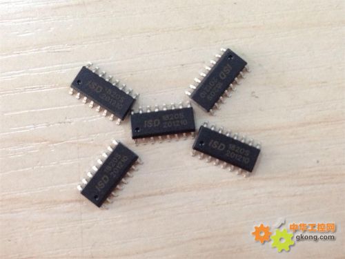

产品名称: 供应ISD1820SY
型  号: ISD1820SY
